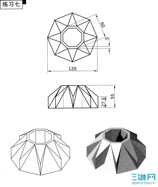

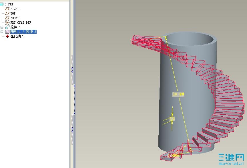

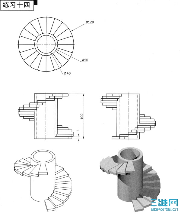

136_566789_35e102e815cfca6.jpg 136_566789_dfcda382baf0a2f.jpg 高手指点下怎么画哈!特别是第二个,阵列怎么搞,我花了很久时间没搞出来!多谢了!
发表于 2010-3-25 18:29:11 | 显示全部楼层 来自: 中国广东深圳
第二个轴陈列,选第一个台阶到底面的距离为变量。
 楼主| 发表于 2010-3-26 17:01:51 | 显示全部楼层 来自: 中国河南南阳
不行撒!变量后,一个比一个高!最后的一个和零件的一样高了!
发表于 2010-3-26 17:29:57 | 显示全部楼层 来自: 中国广东深圳
7 T2 {; W+ j6 D2 l3 r& @& B可以+ G+ U5 Z8 F/ O  n
你变量选了台阶的高度吧?
