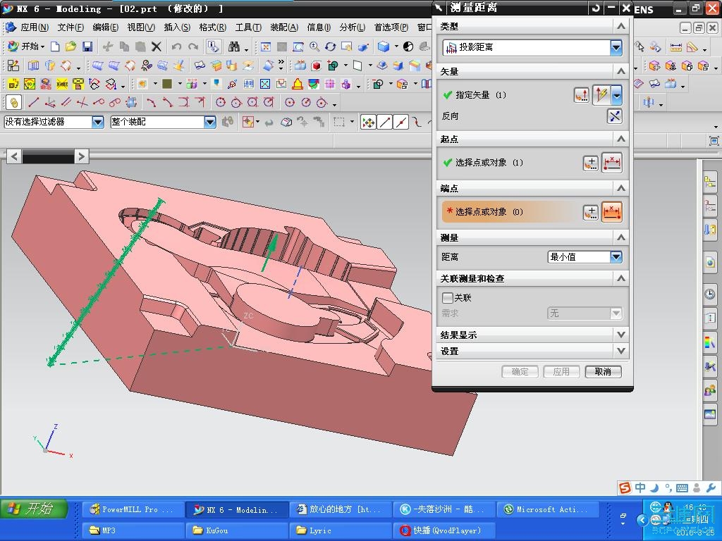

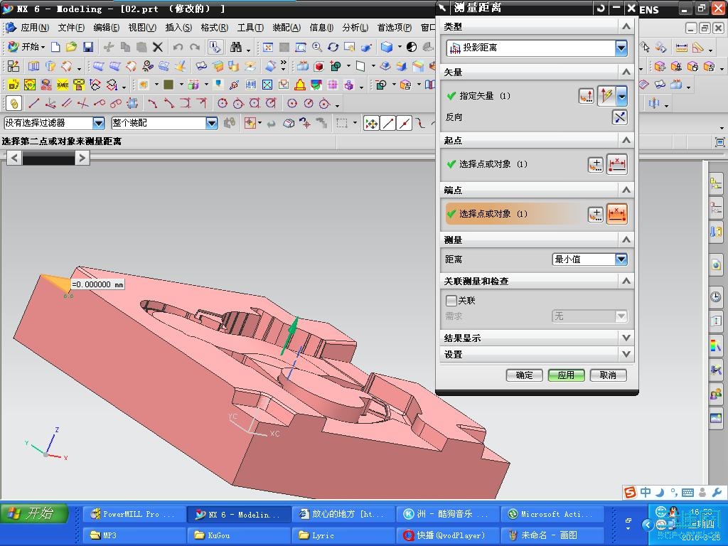

UG6.0 投影测量 l老是得到0 的测量结果
' s1 ?  x) E( p, _
/ F9 q  u# B  l; R8 x+ u在5.0用的时候没发现什么问题
& j* o3 u3 s4 O) S" H  J
1 [. `, o6 u' m$ ~3 ]下面是测量时的图
. A0 N1 {! M- |( k7 t) F% D7 Y( q' l7 E2 \- v8 F! |: J
大家看看是什么问题
  _7 g- \5 o- j, W; \- Z" {# r$ @
& W. t% D" d. n我测量的是大平面和下面那个小平面的距离
发表于 2010-3-25 17:44:43 | 显示全部楼层 来自: 中国河北秦皇岛

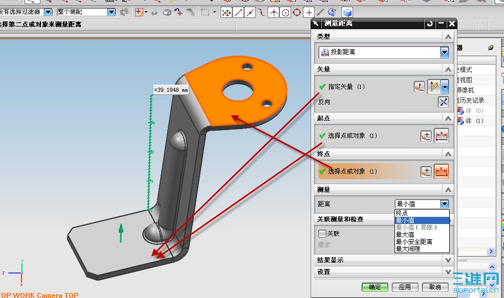

测量的两个点都没有选好

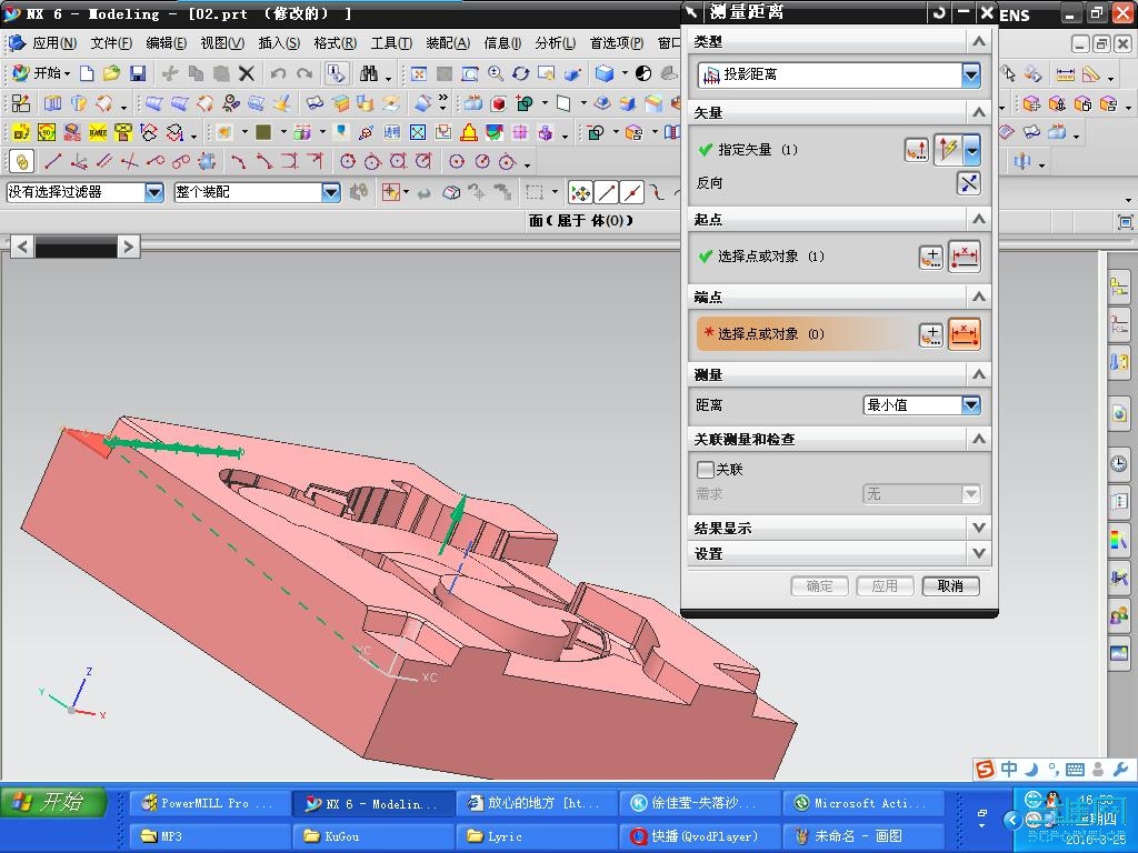

发表于 2010-3-26 13:49:21 | 显示全部楼层 来自: 中国北京
矢量方向要选对, 就是对话框第一个选择
