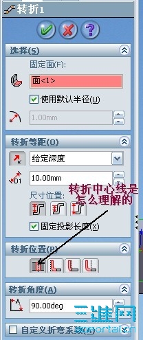

" c  [* ^( J7 C, w# C% t5 T钣金里面的转折中心线怎么理解?
( F) P' X) }/ O, G! N是按哪个中心来算,今天用的时候看了很久没看明白特意上来请教;

就是折弯线吧

是虚拟交点的意思

圆弧中心点,以此线两侧对称

其实图示很清楚了,就是折弯的位置。
