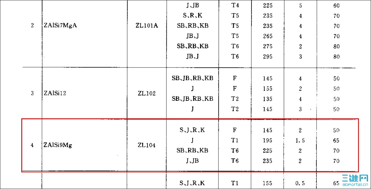

8 m, I7 \9 \" T  ^, L! l! e今天碰到了一个难题,一个产品(铸铝件)其材质要求为zl104,这个也是很常见的,但其热处理状态却为T5,查了一下国家标准(gb/t1173-1995),其中只有对T6状态下的力学性能参数,没有T5的,谁有相关方面的经验,感谢大家# L, u4 [6 d8 `' t3 ~, @3 u/ J, G8 K
1.jpg 1 [; v5 Q- c0 i- e' ^5 E- m2 j
& x+ R8 m4 c3 Y4 _" M
8 v( d6 E6 M# n* E( q另请教高人,如何提高这个材质产品的抗冲击载荷的性能,就是需要做怎样的表面处理,或者说在表面加什么涂层比较合适。
