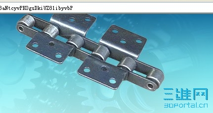

遇到难题了,如何把一个实心轴固定在左右两根链条上,谁能给点提示啊,谢谢啊

楼主应该把问题说清楚,什么样的实心轴,什么材料,尺寸以及固定的用途等等详细信息,这样大家也好帮助你啊;
. f# L. t! ~1 }) v' t9 K5 K- v实心轴固定在两根链条上面,方法很多,可以在实心轴两端焊接套扣,套扣套到链条上面,再用固定螺栓固定,可以调整位置;如果没有位置调整的要求,可以直接焊接到铁链上面;

你的链条选择带翼的输送链条
# i" U% Q# D: }8 n; L轴上加工法兰,螺纹连接就可以了

你好,我要把DN20的轴两头固定起来,两边都有,准备用1寸的链轮,可以传个CAD图给我吗,急啊

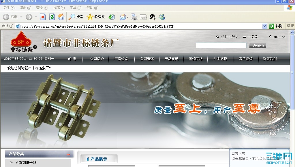

2 n$ A8 C, M7 T. z输送链啊/ S# h3 H; S9 ?6 C* P
设计手册上第三册
2 H. g% t. k1 x; R! h/ U9 N或是随便什么链条厂家都有啊2 T1 z* P+ X4 Q" e- j  d
网络找“输送链条”, d7 R# T, g( w$ C% b' d
