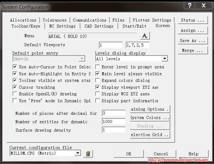

mastercam9.1在串连图素时,看不到尖头方向,如何调出来啊

发表于 2010-10-29 16:47:38 | 显示全部楼层 来自: 中国辽宁沈阳
你到荧幕里-系统规划-荧幕取消模式绘图(OPenGL)

发表于 2010-11-9 15:24:35 | 显示全部楼层 来自: 中国浙江宁波
5 T2 O  T  c+ G, J2 w- U; P) F! `
" a  c7 y% h- e4 G7 `我的笔记本是ati显卡,在玩cimatron
0 a4 K7 m! U& v/ |it版时就需要打开opengl功能,否则看不见菜单,在玩mc9.0时串联看不见箭头,这时打开这个软件的opengl功能就行了,' w# Z: H% g/ [$ |  h
有人说你用n卡就行了,我碰到过玩n卡的人有时也看不见箭头,当然这种情况及其少见,这时可以到到右键-显卡,把硬件加速度降低或关闭就行了,/ F% Y- C" W) J+ x8 t
% o# F$ D& r# _
我的这个本本通过右键改了加速度也不行,试了下9楼的说的,就ok了,谢谢9楼的讲解,

发表于 2011-3-27 16:05:08 | 显示全部楼层 来自: 中国上海
谢谢9楼的,试过了很好用
