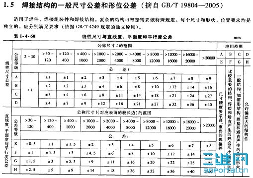

发表于 2010-3-26 16:15:47 | 显示全部楼层 来自: 中国山西太原
焊接件有尺寸公差和形位公差标准,GB/T 19804-2005 焊接结构的一般尺寸公差和形位公差:
xl.zhuo + 2 应助
