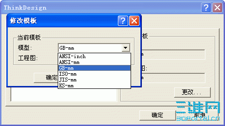

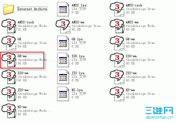

要让新建的所以模型都集成你的设置,你就要设置模版了,缺省位置如下
: ~# f. p# u% X6 EC:\Program Files\Extech\2009.3\thinkdesign\files\templates
3 j/ R5 ?" D. Q- L 2010-3-25 21-34-06.gif
" r# k  j8 X: i: d  W5 T8 Q一般新建的时候大家要是选的都是GB-mm的话,你打开这个文件进去设置,完事后保存即可。' y5 A( K4 I5 Y0 K# k

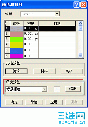

恩谢谢拉 我在颜色材料那么弄了半天 结果是在环境那里设置的 现在好了
发表于 2010-3-26 16:19:53 | 显示全部楼层 来自: 中国上海
颜色和材料里设置背景是在对话框的下方设置的,请看下图,当然如果设置后无效,它会弹出提示,这个时候再结合环境的设置,就OK了。
