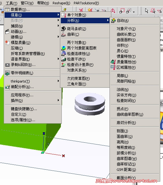

发表于 2010-11-28 20:10:52 | 显示全部楼层 来自: 中国山东济宁
黄工,我也没找到测两点距离的,这是我的截图,请指示一下,测立方体两个对角顶点用哪个命令呀,谢谢了
发表于 2010-11-28 20:40:38 | 显示全部楼层 来自: 中国北京
使用两个对象
