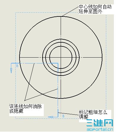

新学solidworks,使用版本是2010,在工程图的旋转剖、阶梯剖使用中,出现剖视标记用中心线相连,无法消除或隐藏,用助各位大侠指点一下?
6 R; J) g% z0 B1 f8 X0 E还有中心线伸出图形长度如何调整,在选项设置中的文件设置中设置中心线的延伸线长度没有效果,怎么处理?

 楼主| 发表于 2010-3-26 10:46:20 | 显示全部楼层 来自: 中国浙江杭州
如图问题求助

 楼主| 发表于 2010-3-26 17:02:45 | 显示全部楼层 来自: 中国浙江杭州
是中间的那根点画线隐藏,粗线标记并不隐藏

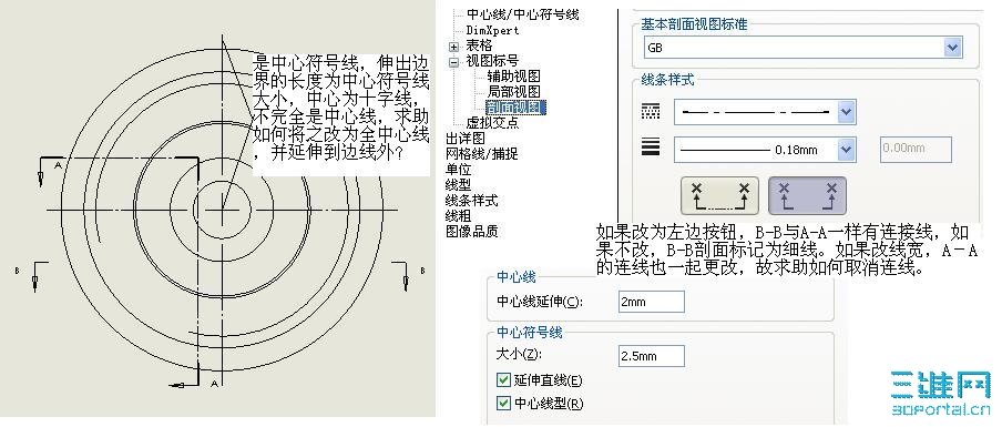

* ^" I- B2 U8 w& V- U/ w- g解答第一題  於工程圖視窗中 工具>選項>草稿標準選項下拉 可改變標註方式您那是ANSI
: r2 E6 o% h) o4 h' O! R  \6 j6 u) O" d6 P$ u
解答第二題  線粗有2個方法 第一直接改粗細自訂工具列叫出 線條形式 裏頭可改 粗細
- D( U) ?7 ?# z
! U7 }1 ^' r" Y. O                                   第二種是工具>選項>文件選項>線條樣式>更改剖面線粗細
  x0 B! s, W, x! B1 y- @9 |
5 T. c5 y! F5 W+ x% |解答第三題 點擊中心線兩端點 隨意一邊滑鼠左鍵點住在拖曳或是刪除 使用註記的中心線工具

* M2 R+ g* R% Z- q谢谢楼上帮忙!!4 C9 b7 x1 s  A( m! n5 M+ u. a: Q
中心线两端拉伸,只能单个操作,不能批量进行,前两个解答,我无法实现,可能我表达不够清楚,附图说明4 s; }: X8 p2 X8 [  ]0 ?
[localimg=180,77]2[/localimg]
