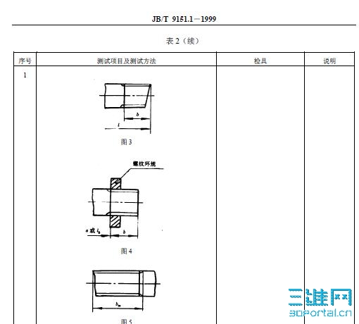

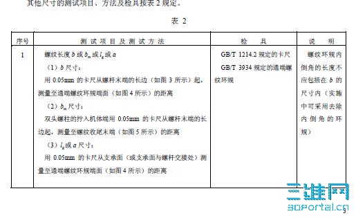

发表于 2010-3-26 12:59:20 | 显示全部楼层 来自: 中国上海
碰到一个问题:
" g) q" u, H& R, q1 ~! K8 C& F
; g! t. m; r8 Y% s+ d我们一个产品上需要制作外螺纹,标准了螺纹长度。
0 a9 X  Q/ F- F" A0 x" B/ S. c
0 v8 d" t- p# v: P. Q但是现在对于这个长度的测量,供应商和我们有分歧。
2 @+ g3 b+ r* i7 _/ Y# q4 x, }/ u) r- z( T/ O# r+ _) Z! P5 W- P
他是使用一个环规拧到底之后,环规的底面到螺钉头部的距离作为螺纹长度。但是环规是有 ...
5 u: E: _) o- l5 Q/ f: m  Jlicheng770 发表于 2010-3-25 21:18 http://www.3dportal.cn/discuz/images/common/back.gif
- i5 w5 V3 \+ m; n# r% O. _$ e6 g- y6 u% n9 z
可以参考标准:
) ?. H7 \: s- pJB/T 9151.1-1999 紧固件测试方法 尺寸与几何精度 螺栓、螺钉、螺柱和螺母
- j9 {- N0 A3 i; {) bhttp://www.3dportal.cn/discuz/viewthread.php?tid=292973
6 q' v& o( y" g9 p8 S, m( r! u8 w% U
, `" `8 a2 Q- G3 D4 s& F& e看贴图表格中的说明,倒角长度不包含在螺纹长度内。
参与人数 1三维币 +4 收起 理由
天际孤帆 + 4 技术交流
