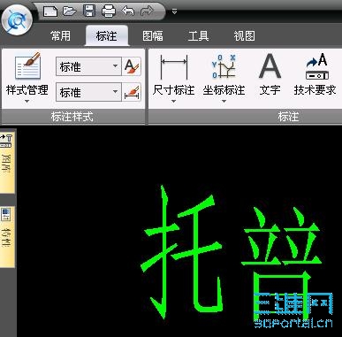

我打“暜”这个字是显示是口。大家可以看一下。

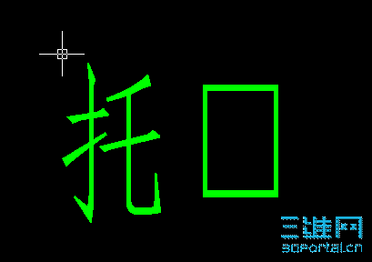

发表于 2010-3-25 22:20:52 | 显示全部楼层 来自: 中国黑龙江哈尔滨
2007有这个问题,2009没有

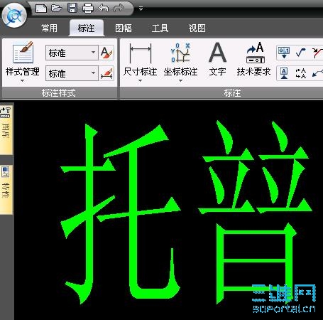

发表于 2010-3-25 22:25:53 | 显示全部楼层 来自: 中国黑龙江哈尔滨
发表于 2010-3-25 22:29:00 | 显示全部楼层 来自: 中国黑龙江哈尔滨

发表于 2010-3-25 22:38:24 | 显示全部楼层 来自: 中国黑龙江哈尔滨
又试了试,发现对于黑体、宋体、新宋体等端端正正的字体,都能显示一般大小。而对于仿宋、楷体等,生僻字都只能显示出比常见字矮一截的宋体。如果换成单线体,那生僻字就会变成问号。以上是在经过CRACK后的下载版2009R1下进行的试验,不知别的版本表现如何。

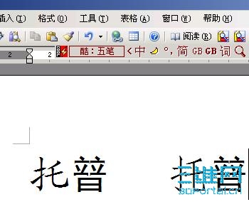

这不是CAXA的问题,是字库的问题,看看Win XP的仿宋字明明写着是GB2312,这个字库只有6000多个汉字,不可能显示暜,而有些字库是GBK字库,包含了这个字暜,自然就可以显示了。把这个字放到WORD试一试,看看仿宋和楷体能不能正常显示,结果是照样不能。不要一有问题,都怪CAXA不行,实际上很多问题是系统的问题。

发表于 2010-3-26 10:02:03 | 显示全部楼层 来自: 中国黑龙江哈尔滨
按八楼的说法试了一下,确实如此,在word下也是这种情况。不过有一点稍有不同,在word下,字是一样大的,生僻字并不比常见字矮一截,只是不能显示为仿宋或楷体而已。
发表于 2010-3-26 10:05:29 | 显示全部楼层 来自: 中国黑龙江哈尔滨
word下的“托暜”字样
word下的“托暜”字样
如图显示。
