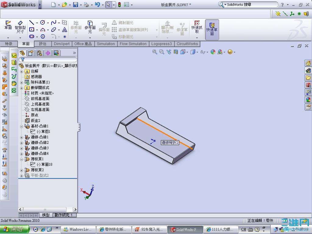

我画完实体后转化为钣金件 无法展开!
( k9 Z6 D5 g2 D3 A1 \各位高手 这是怎么回事啊?

我看了特徵.最後兩個折彎出了點問題.應該是這個部分導致無法展開.再試試看吧

雖然是練習但是很多基本觀念要有喔1 L3 y3 O  [/ `" W0 ~$ L+ H2 Q
特徵樹您自個看看

钣金转换错误了啊,切口有点问题
