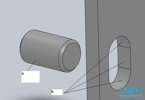

[已解决] 如何让销钉在图中孔范围内活动?
发表于 2010-3-26 09:30:01 | 显示全部楼层 |阅读模式 来自: 中国浙江温州
本帖最后由 dongjiekey 于 2010-3-29 11:03 编辑 1 ]0 z8 M3 [7 t9 y9 v6 j$ Z
# \" D/ }2 f. p. C* n如何让销钉在图中孔范围内活动?如何增加配合关系限制销钉在图中孔范围内活动, `% `+ `$ _8 Q# |: y/ n
SW2010

发表于 2010-3-26 11:11:48 | 显示全部楼层 来自: 中国浙江湖州
配合-高级配合-距离 然后限定移动距离范围
发表于 2010-3-26 11:38:46 | 显示全部楼层 来自: 中国江苏常州
最好在腰形孔中做一草图,利用销轴的某一基准面也腰形孔两半圆中心草图添加一距离配合(高级配合中的)限制其最大最小距离即可实现!

RE: 如何让销钉在图中孔范围内活动?
使用组合曲线,然后放样切除。

1 d) e# Z, Y' e* W6# aaabbbczxm
  ], a7 Q$ h* y  M* r* @; g你这个是槽宽比销钉直径大的情况,但也只能实现沿边线移动," ?( J) [3 R: W0 z
我模型里是相等的情况,你考虑的情况也有,但约束感觉不合实际,中间位置不能到达

本帖最后由 yymg 于 2010-3-26 22:48 编辑 & N) }! t: D0 c; H, ]
, X% z/ P4 t- ?8 Q2 q" L8 c
LZ要求的运动似乎能实现,试做了下,把槽用样条曲线拟合下,成为一个面,与销圆柱面相切就可以实现销在槽里做旋转和直线运动了。SW07的。 销运动.rar (137.42 KB, 下载次数: 4)
