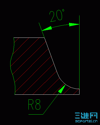

用于单面U型焊接坡口加工的坡口刀的规格有哪些?7 N1 T6 p, l3 x* X+ m
如下图所示,除了下图,请问还有些规格的?

你想用样板刀吗?如果是,刀头大于工件即可。

一种单面U型焊接坡口的刨刀可以加工多种厚度的钢板,这种刨刀安装时可变换角度,因此实用中不需太多的刀具。这种坡口一般是在刨边机上加工。

也可以车出来
