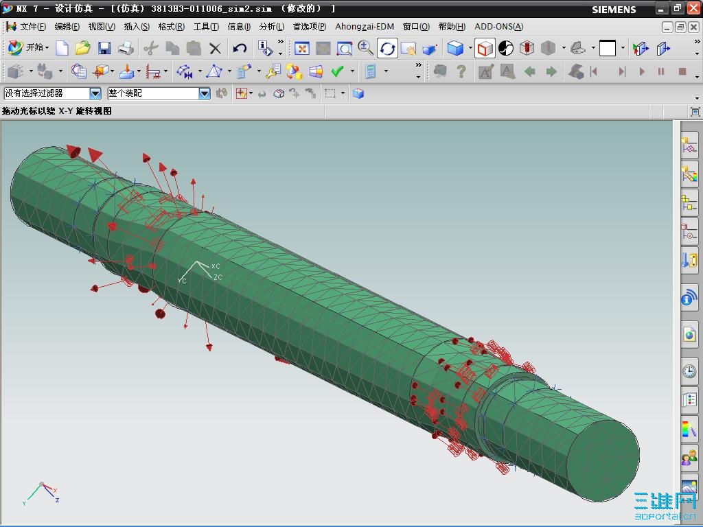

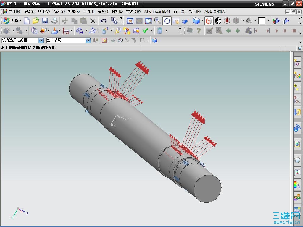

利用NX7.0对一台阶轴进行有限元分析时,出现莫名的问题:
' a  a0 m) _& X) t. Y+ {& T  F/ ~& @中间两处分别加载轴承力(-Y方向),外边等距离处固定约束,如图1

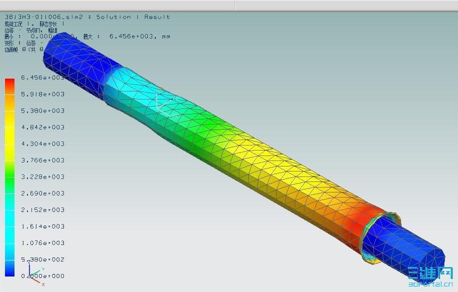

. `# r& @6 X' w( X7 y. k! s( j划分单元格后,轴承力的方向不知为何发生了变化,一端变成了分散力,另一端力的方向变成了X方向,见图2,图3,而且无法调整到-Y 方向, m8 W- t( u! B+ M

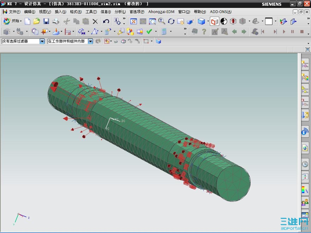

求解后的结果当然是不对的,见图4
+ p, |. O0 S4 i! n  s' o- ]$ W  K# \附相关零件数据,请高手帮分析一下是何原因?

( H+ [* d$ ?1 `# W什么原因我也不清楚
& d( V6 R' ~9 l9 w' O9 {& l+ x你先划分网格,然后加边界,应该能解决你的问题) F' S8 b+ U, ~. q6 L6 o' X
 楼主| 发表于 2010-3-27 17:35:35 | 显示全部楼层 来自: 中国河南洛阳
线划分网格我也试了,但在设置轴承力时无法选择网格面,后来我又增加台肩处圆角才选到网格面
