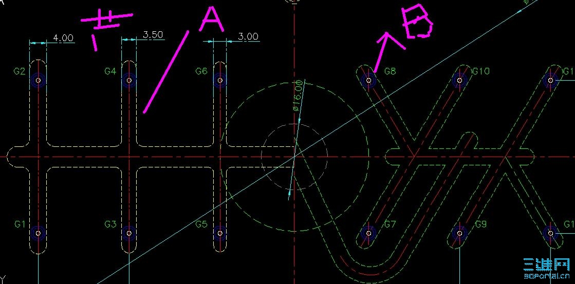

这八个进胶点难倒我了,求流道平衡的画法?
9 u: R7 w4 ~0 M! P0 C" g9 C7 E1 Z% F1 q- V  ~
大家好,我接到一个产品,要求一出二,一个产品上放六个进胶点,具体要求请看附件,我做了两种流道,好像效果都不好,请大家PP,左边黄色的是一种,右边绿色的也是一种,现在请高手出手点评一下,如果都不行,请高手帮忙画一下了,先谢谢了

产品是左右各放一个,左边六个进胶点为一个产品的,右边六个为一个产品的,三板模

好像是12处进胶。不是8个进胶点啊!

制品是什么材质?
 楼主| 发表于 2010-4-6 13:28:05 | 显示全部楼层 来自: 中国山东青岛
PC料,我现在用的A方式,出来的产品尺寸不好,老是成型有问题
发表于 2010-4-6 13:47:13 | 显示全部楼层 来自: 中国广东广州
PC料,你设计的穴数偏多啊。PC料流动性不好。
3 e( ^+ R$ z- P) f8 z5 K, A3 D2 w你改成B款进胶方式意义不大,只会增加阻力,产生冷料。能否提供产品图片和相关尺寸。; N4 v4 H! B, g7 g( I/ m0 v! P
PC料最好做半圆流道,光洁度与型腔一致。
发表于 2010-4-6 15:43:46 | 显示全部楼层 来自: 中国四川资阳
A方案的路程都不一样,当然效果不好,这是学工都不采用的方案。
 楼主| 发表于 2010-4-12 12:18:01 | 显示全部楼层 来自: 中国山东青岛
说错了,我是用的B方案,但成型还是尺寸不好,现在想换成A方案试试,PC料画成S型流道好点,我用的梯形流道,底部倒角的
. N. I$ P' B' u( K1 O694865935 发表于 2010-4-12 12:18 http://www.3dportal.cn/discuz/images/common/back.gif
5 T* n# {- G( l8 N7 W
PC料画成S型流道好点,为什么吗?
