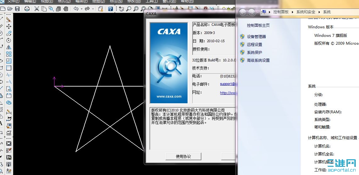

CAXA电子图板机械版的极坐标,例如@20<72,不能使用.
 楼主| 发表于 2010-3-26 14:33:01 | 显示全部楼层 来自: 中国湖南常德
用相对坐标和极坐标绘制边长为20的五角星。- L: V. ]- W9 x) N% M
执行两点线命令,然后输入第一点(0,0),输入第二点“@20,0”,这是相对于1点的坐标,输入第3点“@20<-144”,这是相对于2点的极坐标,这里极坐标的角度是指从X正半轴开始,逆时针旋转为正,顺时针旋转为负,以同样方法输入第4点“@20<72”、第5点“@20<-72”,最后输入(0,0),回到1点,右击结束画线操作,整个五角星绘制完成。" y( F0 A3 A2 {+ e% O4 y# W
以前可以画出来,现在不可以了,大家试试。

 楼主| 发表于 2010-3-27 08:38:02 | 显示全部楼层 来自: 中国湖南常德
CAXA电子图板机械版2009r3的,系统是windows 7旗舰版的,在两台电脑上都测试过,极坐标得画法有问题,不能定位方向。。。
发表于 2010-3-27 10:28:16 | 显示全部楼层 来自: 中国河南郑州
我在XP下用的,没有问题。Win 7是否有问题,不知道。
发表于 2010-3-27 11:25:41 | 显示全部楼层 来自: 中国山东济南
2# zlch66
/ W3 s# }  m5 ^2 V' \) r  o0 C$ j2 l
/ a2 S% o0 r5 n/ r4 ~按照你的数据输入,在WIN7旗舰版没出现问题。
