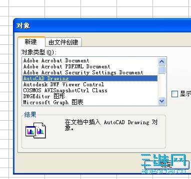

发表于 2010-3-26 15:26:01 | 显示全部楼层 |阅读模式 来自: 中国广东珠海
在CAD里做了一个100X100的正方形,但是复制到Excel里就变形了,看起来有点像100X90的长方形.- J" \6 N# p$ g& X
以前做文件都没有出现这种现象,是不是CAD里的设置有问题呢?如果有应该怎么设置呢?

发表于 2010-3-28 20:24:53 | 显示全部楼层 来自: 中国云南玉溪
锁定纵横比,不至于变形。用对象属性,可以剪掉多余的部分,office07里试过裁剪,03没有注意。

发表于 2010-3-29 08:40:41 | 显示全部楼层 来自: 中国山东青岛
本帖最后由 694865935 于 2010-3-29 08:42 编辑 % M2 w' x: }6 v' n/ M- t
6 V1 _$ H- X8 b( i; f" G! V在2003里的“插入”功能里有可以直接插入CAD图形的功能,我一直是用这个方法的,感觉图形都没变形过,这个是OFFICE和CAD的软件无缝接口哦,不知楼主是不是用这个功能的。在Excel 2003的菜单栏上的“插入”-“对像”-再找到autoCAD图形的选项了,在Excel里会直接打开一个新的CAD空白档,你把你画好的CAD图复制一个到这个当前的CAD空白档时在,再存一下,就自动插入到Excel,效果很好的

 楼主| 发表于 2010-3-31 09:22:54 | 显示全部楼层 来自: 中国广东珠海
我用5楼的方法在别的电脑里试了下,是可以的,但是在我的电脑里还是不行呀!真是奇怪.

楼主的电脑显示器是不是宽屏的...如果是,是有可能显示成比例失调的..对于文件整体是没有影响的

发表于 2010-4-12 22:38:50 | 显示全部楼层 来自: 中国山东
五楼是标准做法啊
