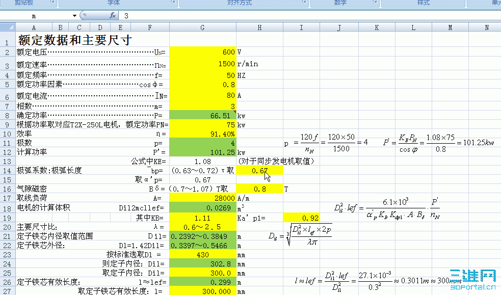

本帖最后由 阿牛2005 于 2010-3-26 15:53 编辑 , m/ {! `$ Y' v; M9 c! y. p
! g7 A1 z: r5 F4 H, o; m* q  D这个是我根据Word版本转换成的excel版本,word源文件看http://www.3dportal.cn/discuz/viewthread.php?tid=618232&highlight=%CD%AC%B2%BD%B7%A2%B5%E7%BB%FA& n) J9 K4 i) L
其中还有点错误的地方,需要作者解释下。9 x! o' Q2 z  Y/ C8 w* W3 i
1.H122的Bm不知道怎么取值?$ D3 l0 B9 V8 ]" c! }
2.H149的bd不知道是什么?4 B1 O8 N! m- W/ t1 b5 T
3.G329公式可能不对,另外n和匝数无数据。' B: o9 ?  Z$ z* [, q
4.G441的Td''公式应该是1/3??" m7 y  C( O  a$ Z5 q/ w3 t( @9 U3 O) n
. }0 g% G- c% @8 A1 Q) d1 D- F黄色单元格是要输入的数据,绿色的是公式不需要更改。7 y) T+ H" [% B# ]0 C- ^
