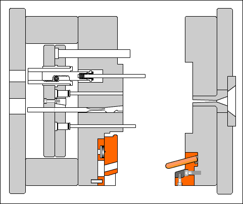

2 p; s: g9 k: V& [2 J) i7 G如图所示“斜滑块”(有变形的那个顶杆),是什么材料做的?什么工艺?这样的结构可靠吗?大概能多少模?3 {: w) {$ ~& y* w% W- }
如果下面不与顶板固定,好像回位也有问题吧?
( N  @: J; F4 {8 ^. t+ {查了好多资料,没都有结果!我很无奈,期待答案!!!!!!!!!
8 i, j( C% a$ l# @5 s谢谢谢谢谢谢了!

我曾为此事查过HASCO等标准资料,就是没有注明材料。自己也没有做过,就不猜测了。" v1 ]; X/ l$ Q8 U! }7 a2 X
与顶板不固定是不行的。图片只是示意图吧。

看图片应该是注射模上的,这样的顶杆设计上好像有很大的问题,虽然顶出力不大,但是顶杆中部要承受的交变应力、抗拉强度很大,光论材料就需要很高的塑性和韧性,而且表面要有很好耐磨性。选材很困难,建议还是修改设计

这个动画表现的是剖面,应该有固定的压块。$ N' f1 O6 b" t6 I9 c) b! O4 T
回位是自动带回的。

可靠的,与金属液接触的用H13 H14,顶杆可用45#钢,是这种固定形式,图示动画反了。

. h4 l& b8 |6 z8 k里面的2次顶出结构更有意思!要讨论楼主可以提供更全面的资料。0 e8 _3 @* J$ G0 O3 {8 W' S1 u
好结构生产中一定许多人采用的。。。。。不至于材料都不知道。( o; ^9 w# I* m: ^& U; u& `
10mmx15mm大小尺寸斜弹块我曾经采用SKD61.

这个种结构,下面与顶针板当然是固定的。这点是可以肯定的。
& X- D% `2 j  a7 r, w! x而上面的弹力的地方,在很久以前,别告诉我,用弹簧钢。
% ]1 P# Z( n8 L说弹性很强,: O6 ?1 t# }8 N5 A  N9 p* |9 f- Z) i
但是,是否能做到上面的这样。好像也有点值得怀疑。必竟只听说过,没做过呵。

不一定非要和顶板固定啊,可以和推动顶板的机构固定在一起啊……

采用弹簧钢(1.8159)HRC45制造,主要利用底部释放弹性顶出所需要角度,通过顶出板来实现其功能。- ?2 g/ {/ e  X& X  ^0 [/ l' K# ^
其中注意事项之一,任何时候固定弹弓顶针的固定板的厚度不得低于15MM.

那么小的东西,用模具钢肯定行吧?
