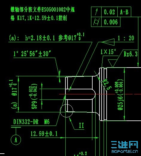

鄙人有一个小问题请教高人,怎样在带有锥度的轴上铣键槽,图纸上又如何显现,标注怎样标???

加工可以上分度头,或者四轴、五轴加工中心,车铣复合都可以
1 E) a: R" G4 I# n8 Y4 N( j( j在图纸上表示的话你可以画个半剖视图,反应出它的锥度及键槽深度

% _5 N8 L! v9 ~4 T# |6 \谢谢,图示标注,表示是直径17上算深度h?还有那德国标准在哪里可以找到,我找了好长时间了没有找到,能否用国标代替,型号又是多少??

http://www.bzsoso.com/: O3 c% }% ]; t0 Y4 n4 X! y6 ~
这个网站上可以找到各种国家标准,国外标准
0 t  e/ }0 Q" j" t4 }光一个视图是反应不出这个槽的尺寸的

锥度很小而且长度也不大,就按普通圆轴处理误差也不会太大的,同时设计、加工简单
