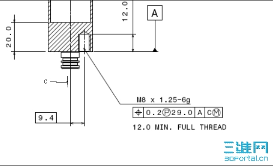

请教大家一下,下面图中这样的位置度怎么理解?谢谢!

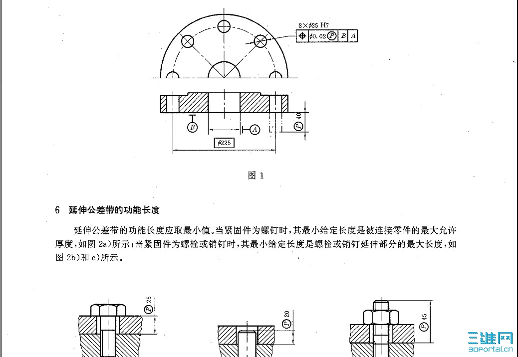

图纸不完整,有些要素看不到,贴全图吧。
发表于 2010-3-26 20:19:26 | 显示全部楼层 来自: 中国山西运城
1  M8螺孔轴线的的位置度公差对对基准平面A、和基准C(图中未给出)不大于0.2mm。$ ^- I& C# [: x3 O: d* z
2  圈P表示延伸公差带,要求位置度公差带延伸到被测要素的长度界限之外29mm处。: Y: S+ d0 Z8 ]8 r
3  基准C遵循最大实体状态,即当该基准偏离最大实体尺寸时,偏离量可以补偿给位置度公差。. Q, f4 p8 R1 i3 x" l' S7 t
4  方框中9.4 表示二轴心线的距离为理论正确尺寸。& N- _4 l  }( J+ v
5  位置度公差方框下面的内容表示螺孔的螺纹有效长度最小为12mm。

发表于 2010-3-26 21:26:17 | 显示全部楼层 来自: 中国江苏常州
其余全部好理解
: Y6 ^; Z1 q. j8 I8 `/ \就是延伸公差带问题# Q( V4 K. F; i4 L6 }3 d
那种标注方式不大于国家标准相符
- p# T; U% J3 M, q$ A4 J9 K. J-----------
  z4 v- Z- s4 @+ j7 _$ i/ F几个图片~~~~~~~~~~~~~~
天际孤帆 + 2 鼓励交流
