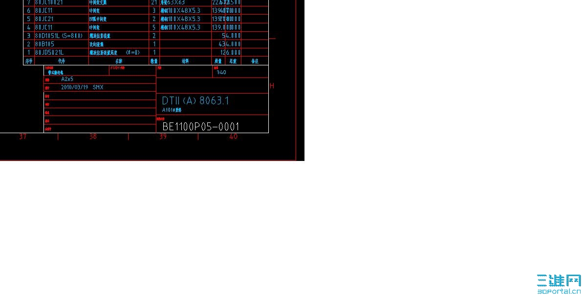

 楼主| 发表于 2010-3-26 21:57:04 | 显示全部楼层 来自: 中国山西忻州
检查过“带标题栏的边框”共有三种标题栏“GB标题栏”长度为180,“标题栏A”和“标题栏B”长度均为160,而明细表为180如何调整请指教。

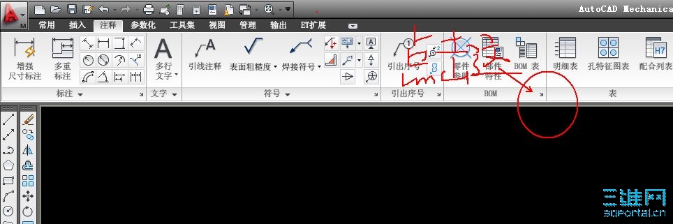

发表于 2010-3-28 09:00:36 | 显示全部楼层 来自: 中国河北唐山
修改标题栏:
% {* j7 z" x. d1 ~- W$ F, o找到“C:\Documents and Settings\All Users\Documents\Autodesk\ACADM 2010\ACADM\Gen\Dwg\Title”文件夹,分别打开gb_titlea和gb_titleb文件(这两个文件对应的就是你所说的标题栏A和标题栏B),对其表格宽度进行修改。具体数值自定,保证总长为180即可。
" g# j/ w; P% G. x9 V7 n: ?修改明细表:7 q& |' B1 B( _3 u7 S

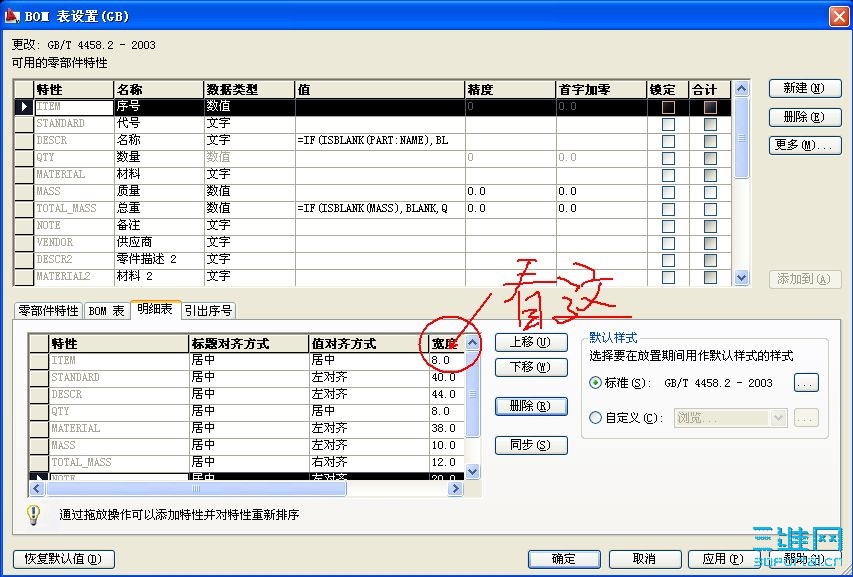

把上面的工具面板切换到“注释”,点击BOM右侧的小箭头,打开BOM表设置对话框。如下图。" ^+ {2 o: Z, V
5 E0 r2 O& {7 U打开BOM表设置对话框后,在下半部分的按钮中,切换到明细表按钮,修改右侧的宽度值。具体数值依据你的习惯即可。但是各个栏的宽度之和必须与你所设定的标题栏的宽度相等。
