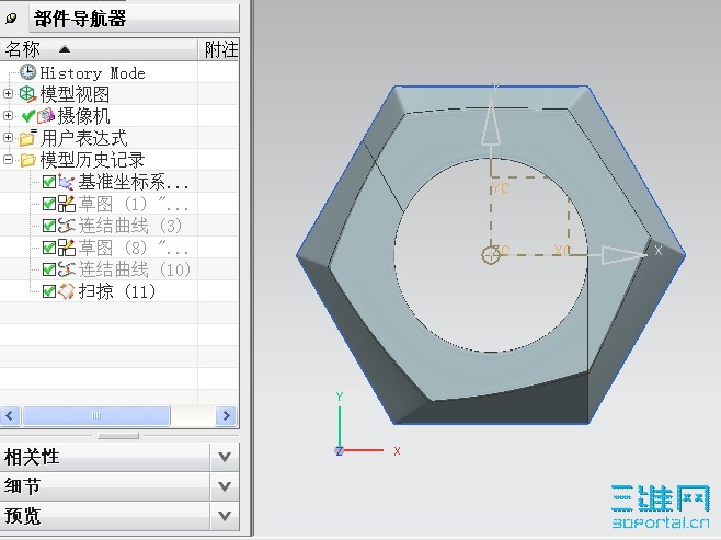

请教好心人帮忙,我扫掠出的这个东西怎么是 098.jpg 扭曲的。

起始位置不对,你试试把圆分成6份,注意圆的起始就可以了。

发表于 2010-3-26 21:31:20 | 显示全部楼层 来自: 中国山东济南
你的两个草图截面的对应点是否有错位呢?这种情况一般和起始点有关,由于不清楚你两个截面的情况,不好妄下结论,可以试试用点对齐模式调整一下。
