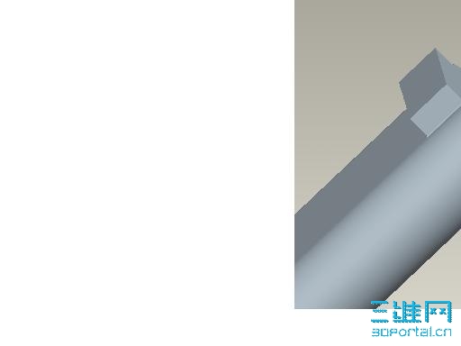

针对异型凸模(截面尺寸小于9X8)在厚度2.5以上的钢板上冲孔,大家在实际使用过程中都采用何种固定方法,都使用何种材料。. d, g, V2 A# q; y% D
目前采用M5螺钉吊装,效果不是太好。

对于截面形状不复杂的冲头,如方或长圆,尽量使用圆固定端,方(长圆)头热处理后线切割加工出冲头部分(有些长圆冲头还需钳工修配),虽然精度不高,但尚能满足2.5mm厚度的间隙要求,关键是保证了固定端的强度;对于截面复杂的冲头,线切割后,常规工艺一般使用热铆(截面小,螺钉固定没意义)固定,但由于卸料力挺大,建议使用与固定板过赢配合,或者热镶装配后铆平,还有就是固定端加固定套(需结构允许,造价较高)。

固定套的结构是怎么样的?
发表于 2010-3-30 08:10:53 | 显示全部楼层 来自: 中国山东济南
固定套采用外部圆柱加凸缘结构,内部线切割成冲头形状,材料选用热变形小的,因为装配时采用热镶方式,并铆开冲头尾部;原理就是用热镶加大过嬴量,固定套的作用一是热装配相对容易,对冲头尾端的倒角保护较好。实际使用效果也是如此,我曾冲过不锈钢件,直接镶冲头在固定板上,通常几百件冲头就掉下来,加套后使用高达10万次未见脱落。

补充一点: 可以先通过固定板固定, 再通过垫板或上模板用小螺丝吊装。

! a) O& t1 ?( Q  t* G侧面上部割一个3MM圆挂在夹板上就行了

也可以直接在冲头尾部磨槽,用压板倒锁在夹板上.方便快取,不用折模就可换冲头
