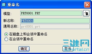

那样不行的啊,我试了N多次,也许是我没找到窍门吧,大侠能否贴个图给我看看吧,对与Pro/E,我还是个菜鸟

发表于 2010-3-27 12:17:45 | 显示全部楼层 来自: 中国广东佛山
