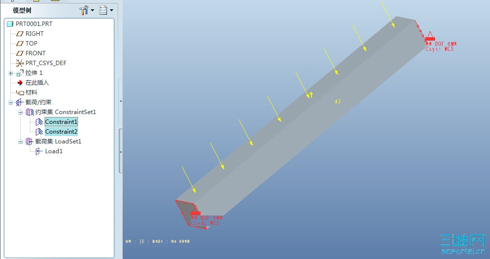

最近做一个简单的静力学分析,发现mechanica中一次分析竟然不能加两种约束!!!无奈只好用Ansys算了一把。后来到Solidworks中用Cosmos试了下,发现人家有这个能力!!!

你最好把模型发上来看看,什么叫不能加两种约束?

发表于 2010-3-27 06:38:55 | 显示全部楼层 来自: 中国天津
可以加载两种以上的约束,但是必须把它们放在一个约束集里,我想Pro/M还没垃圾到楼主说的地步吧

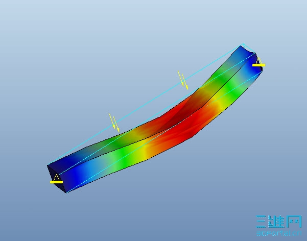

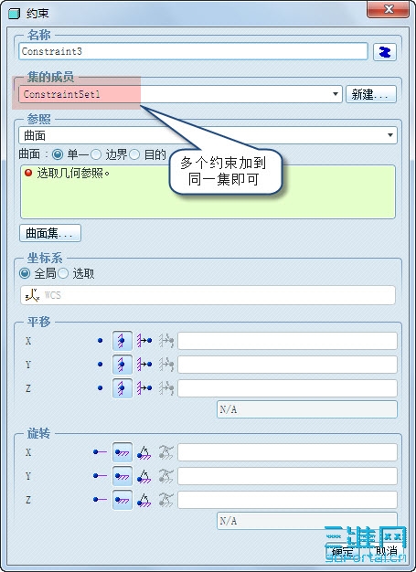

发表于 2010-3-28 17:48:57 | 显示全部楼层 来自: 中国安徽合肥
不必争论线约束会否引起应力奇异,只是请哪位高手在同一个分析中把两种以上的约束加上。那本大名鼎鼎的“龙震工作室”的作品中对于这个问题只是简单提了一句:将不同约束集合成为一个就可以,但没有讲具体方法,估计 ...
; z  ]4 }, Z  nmusicsnow 发表于 2010-3-27 22:06 http://www.3dportal.cn/discuz/images/common/back.gif
8 n4 t! [2 s( d: W4 W" J根据你的意思随便做了一下

 楼主| 发表于 2010-3-29 08:23:38 | 显示全部楼层 来自: 中国陕西西安
^_^多谢Tanhu同志指点!回头再去试试吧。不过洒家用的是WF2.0。! W5 a! G9 i; a% k3 Y- z
为信口开河表示歉意!
