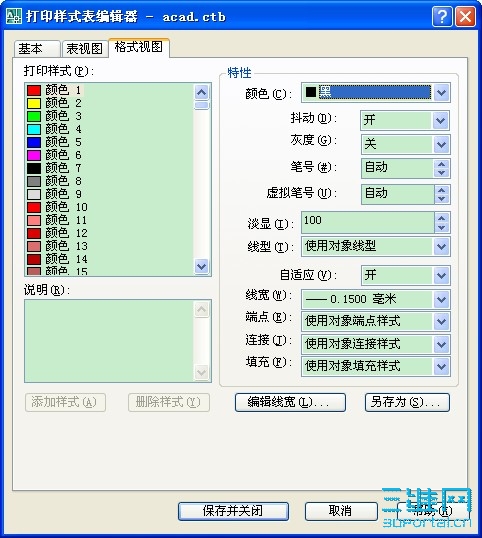

三维转CAD过程中,A4打印不清楚??+ g% D7 v7 X* b8 e6 u

这是你CAD打印样式表中的颜色设置问题,proe转入CAD中的线条颜色是白色,但不是你打印机识别的CAD中默认的ByBlock颜色.设置打印样式表:所有颜色全部改为黑色即可. 2010-03-27_121436.jpg

你好,谢谢你的帮助,现在又个问题" G6 I3 e. \% m" y5 o0 F. q1 y2 W
打印样式里面有255种颜色,我怎么改变我所需要的颜色呢
* Z. F" q- z' Q. B- h还是可以全选择呢??

发表于 2010-3-29 10:05:25 | 显示全部楼层 来自: 中国广东佛山
4# 陈优华 9 x. R  y# q5 e" z; j9 U7 ?
从底往上拉就可以全部选择.最好是更改全部的颜色.
 楼主| 发表于 2010-3-29 10:14:16 | 显示全部楼层 来自: 中国浙江嘉兴
按照你们的说法,我在CAD里面全部改为黑色,但是还是同样的问题,没反应。。。。

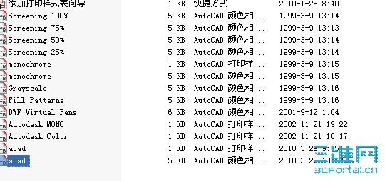

 楼主| 发表于 2010-3-29 10:19:50 | 显示全部楼层 来自: 中国浙江嘉兴
13.jpg 9 j* }; \) r: T: @4 y; t  y
我打开样式管理器9 s. U4 {* u2 v4 J% w- o
我只把CTB格式里面的样条线全部改为黑色,不会是全部要改为黑色的吗??

发表于 2010-3-29 10:24:12 | 显示全部楼层 来自: 中国广东佛山
 楼主| 发表于 2010-3-29 11:16:03 | 显示全部楼层 来自: 中国浙江嘉兴
10# YoungSpring_09
' a8 e- N: x* i- O2 i* X5 j' f) Y" b
是的,我指定的全部为黑色
6 V6 Y8 n5 r* E/ B- }可以情况还是一样啊+ K6 H) `, o5 L/ l$ I7 [. K9 }% D
