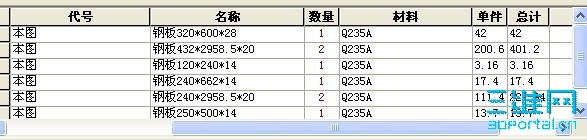

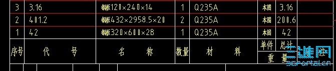

请教各位高工一个问题,我自从看了hfmgh帖子《 MDT中软件自动插入自定义明细表头教程》,受益匪浅。问题迎刃而解。可是最近我换了新电脑,重新按照步骤装完AutoCAD Mechanical 2007,可是出现了一个非常头疼的事情,就是代号里的内容、单件和总计里的内容互换了,重新做了一次明细表,还是不行。我迷茫了!!都快崩溃了!!!麻烦那位高工帮我分析一下原因,不胜感激!!!!

你可以对照一下,定义的明细表块的属性是否正确。如下:仅供参考。
7 k6 B3 V8 f" U' y“代号”       的特征码是“STANDARD ”   ID是“7GENST”
8 t! S$ O/ `' P2 I: h; `- a“单件重量” 的特征码是“MASS”            ID是“12GENST”9 H1 g2 s: f: y! S0 b
“总计”       的特征码是“USER1 ”          ID是“15GENST”(这个是自定义的,本想采用系统默认的特征码“TOTAL_MASS”,但是我没有找到ID,不能设定表格内容自动压缩,所以就自定义了,如果那位朋友知道,也请指点一下。)

明细表特性设置的问题,“标准”右下角各项要与你的明细表一一对应。然后OK
