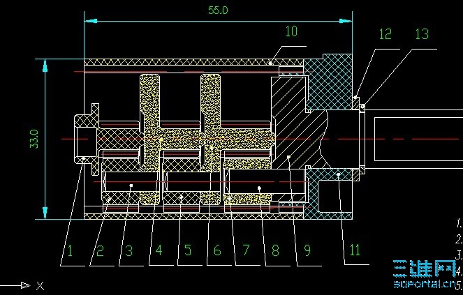

最近公司 减速器噪音比较大  也查不出来什么问题
9 V7 I5 z$ A+ H( x" }' E, x6 c大家能帮我想想办法么   三级行星机构  扭矩20N.M   减速器噪音主要反映在哪个方面
发表于 2010-4-23 09:31:37 | 显示全部楼层 来自: 中国上海
你这个是微型减速箱,一般噪音来源都是齿轮的侧隙大了,或则润滑不够引起的!还有悬臂支撑时行星轴装配可能有问题!

33的三级减速机,你可以根据转矩与速度要求,适当改变齿轮材料。高速小转矩采用尼龙齿轮或别的软材料
