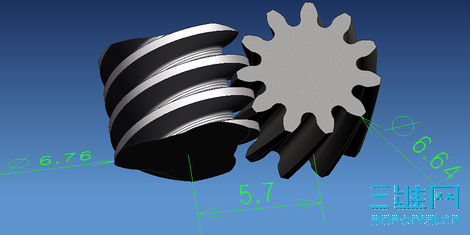

有样品 一套 斜齿轮为 11齿  DA=6.6
4 S$ B+ L( h: U6 V" y* |' t  d蜗杆 为3头  外径 6.76
! G  d8 X, t( j6 @$ s- T由于检测工具 不完整 无法检测螺旋角多少  压力角按照20度计算% ?; z5 k6 _6 g% n2 L& K9 X
我测量实物的中心距 为6.5到6.7
/ d: P7 b: j4 D) o3 Y2 R- f请兄弟们帮出个参数  蜗杆参数 跟斜齿轮参数  4 ], }  z+ `* e- Z' @0 w
在线等啊

是否大概这样子的:9 g. x9 s% y  z  r# g/ t
* s- [# |5 O( \; Z) h3 T' [# D' j0 B( o# J, {
中心距对不上。楼主好好测一下。

 楼主| 发表于 2010-3-29 15:46:30 | 显示全部楼层 来自: 中国浙江金华
我中心距搞错了  能帮我把参数给我么  还有三维图  我是用SW 的 帮我转换一下 啊  \+ G2 ]/ X. Y$ t8 L
要不就把详细参数给我啊  螺旋角 导成角

 楼主| 发表于 2010-3-30 09:58:50 | 显示全部楼层 来自: 中国浙江金华
是这样的  中心距 是我拿实物测量的  因为之前的设计人员走掉了  中心距是错误的 所以调节起来有点紧的   我看到你设计的 中心距 跟样品实物差不多  因为手工测量 很难达到精确啊  3 U4 w2 j6 X# L7 j
我可以测量出来的尺寸斜齿轮为 11齿  DA=6.6
8 v$ C8 @4 w' V; D9 ~蜗杆 为3头  外径 6.76* u9 F: k/ {( e8 x
还是导程角 跟螺旋角 还有其它参数 帮我确定下啊  谢谢了
发表于 2010-3-31 15:28:14 | 显示全部楼层 来自: 中国陕西西安
中心距=5.7
- h6 N5 \6 c+ V! Y  o, @蜗杆螺旋升角=斜齿轮螺旋角=15.34度" M2 x2 i# T% g. v
法向模数=0.5% g, S" d2 E# V
蜗杆变位系数=00 m7 E) Y+ y6 B* Y( L8 \
斜齿轮变位系数=0.027) S! @* _' j# r+ j. `" t
其它参数如上图。
