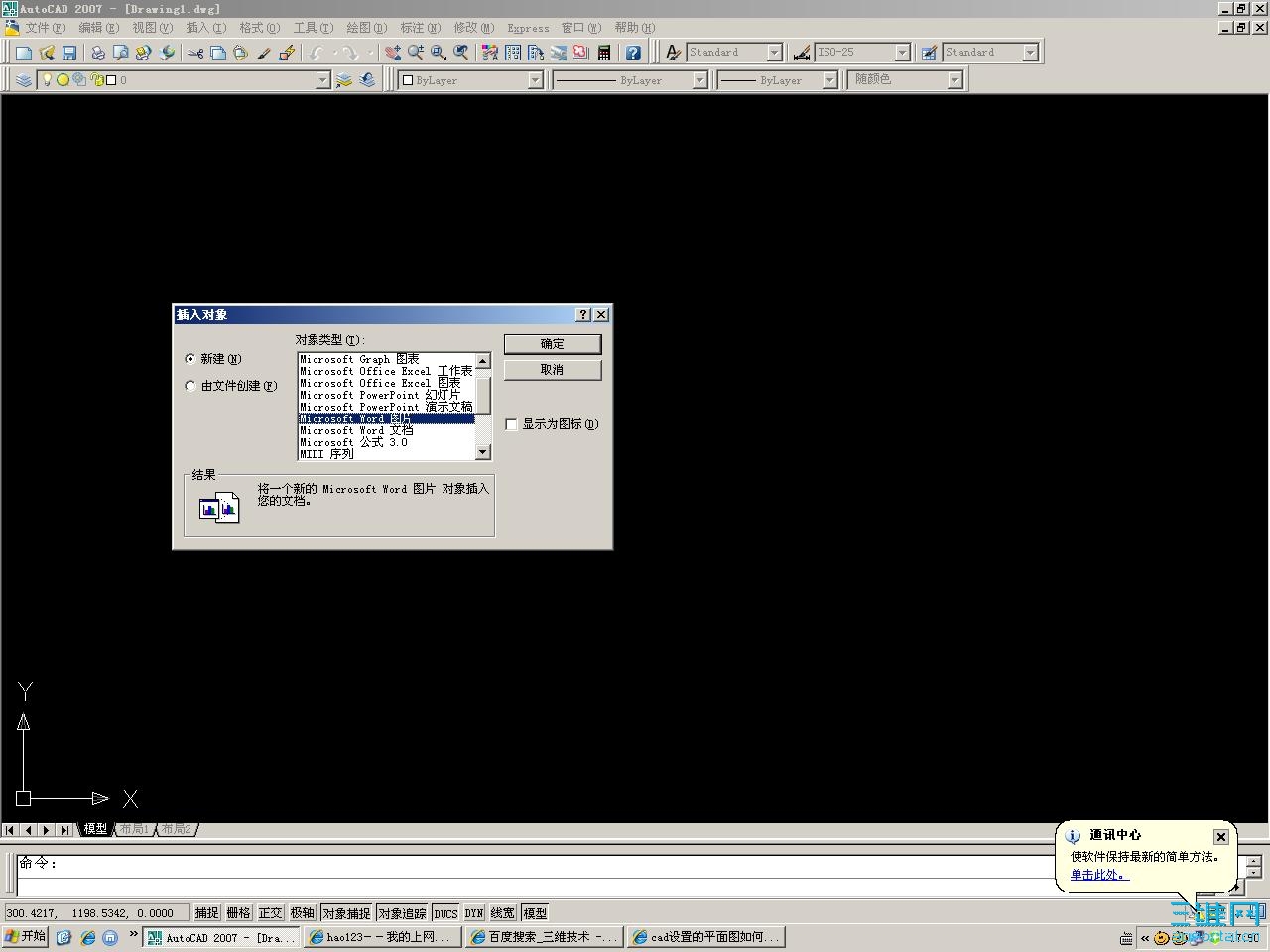

发表于 2010-3-30 17:52:49 | 显示全部楼层 来自: 中国陕西宝鸡
参考上面截图,然后转换到WORD里面
