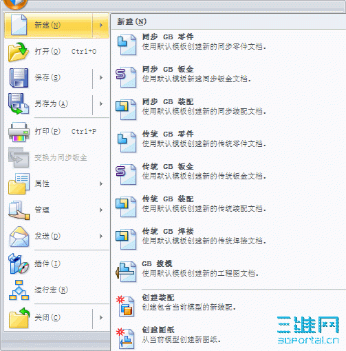

如题,新建文件的时候有同步和传统两种文件方式,有何区别?什么情况下选择它们?

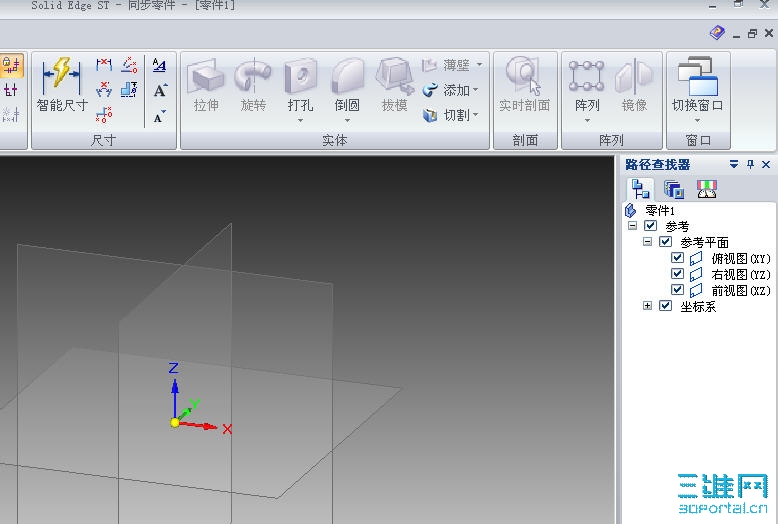

1# johnnyhuang
7 X5 ~5 j# y) r/ p! d5 F8 a4 `; d# C- Q
如果希望出现三个基准面,可以如图开启就行

 楼主| 发表于 2010-3-28 10:54:15 | 显示全部楼层 来自: 中国上海
1# johnnyhuang  0 F$ l' s  {6 _; O& F7 ]4 U
! b6 `; S. L. ~. s/ Z$ ]/ Y
如果希望出现三个基准面,可以如图开启就行( r( B( N' f6 K
heyantian 发表于 2010-3-27 23:56 http://www.3dportal.cn/discuz/images/common/back.gif
9 {* j& y; K3 X; @) @( w4 P! c  j
0 N# v, W% ~% H. i! E显示坐标平面我知道的,我指的是坐标系,因为做草图的时候可以找它定位。传统里只要工作平面,没有坐标系。
 楼主| 发表于 2010-3-28 15:14:13 | 显示全部楼层 来自: 中国上海
至于同步与传统,建议找他它的同步建模技术白皮书看看就明白了( i3 a9 f5 l/ |1 z, s0 N! y
heyantian 发表于 2010-3-27 23:58 http://www.3dportal.cn/discuz/images/common/back.gif
  Y4 l/ n7 \0 N9 [
4 B8 {5 ~/ l; p( n4 H% Y% v白皮书我有,也看过了,那只是介绍同步建模的文档,其实以前的UG的直接建模和TD的交互建模早几年就理解这个建模概念了。
5 k3 d: {& e/ u2 h7 M我想问的是两个模版的区别?我想是不是传统里就不能使用同步建模的功能?请教何兄,不知道我的理解是否正确?, n$ H' g5 k9 q. p
9 j9 b4 a( y! F
白皮书地址
7 k# n# q3 |6 [7 J6 V$ _5 uhttp://www.3dportal.cn/discuz/viewthread.php?tid=885203&extra=page%3D1
发表于 2010-3-28 21:04:08 | 显示全部楼层 来自: 中国上海
如果是新建模型的话,用传统模板好些,若打开如stp,sat,igs等格式的文件,则选同步模板好些,可以对此进行编辑。
