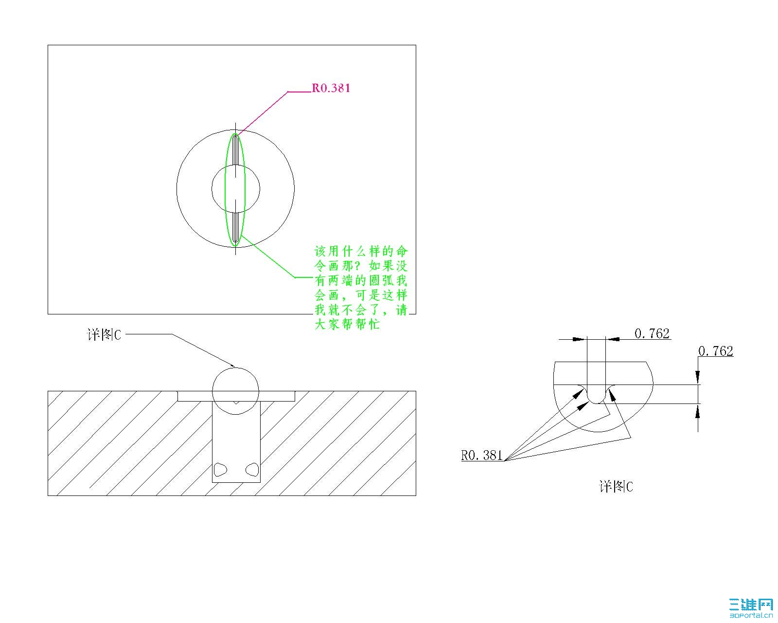

发表于 2010-3-27 15:52:05 | 显示全部楼层 来自: 中国浙江湖州
实体扫描切除
发表于 2010-3-27 17:20:33 | 显示全部楼层 来自: 中国台湾
直接繪製出那個平面輪廓 除料特徵下面有個拔模加上去即可
