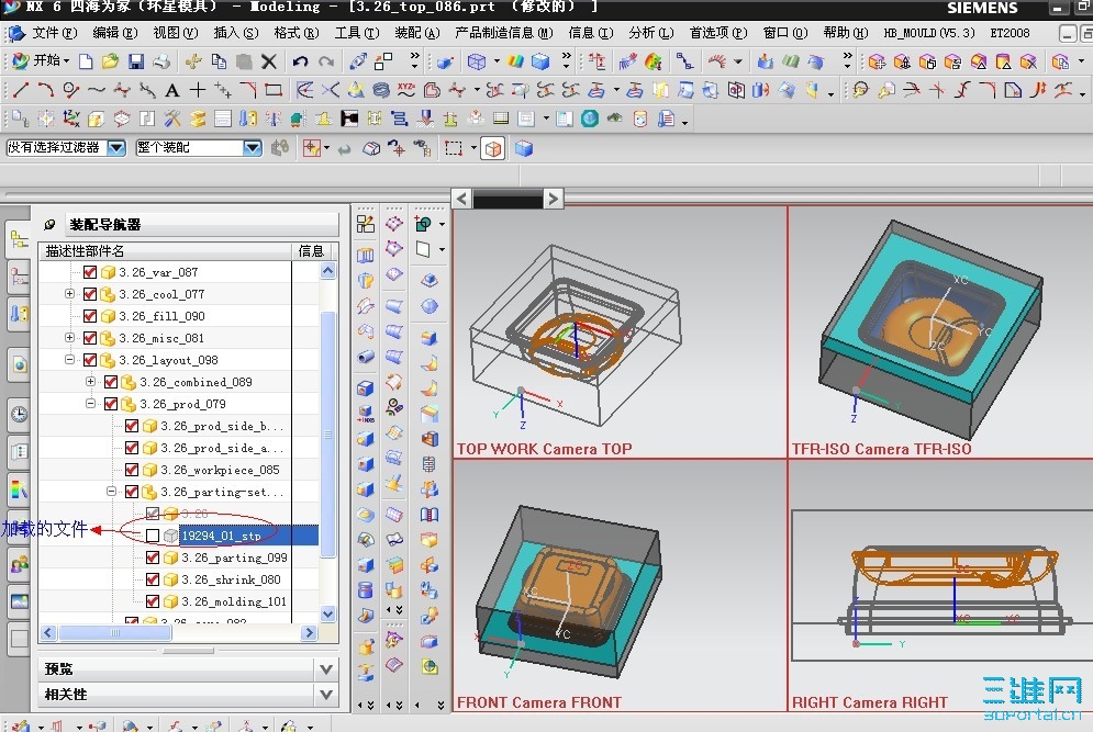

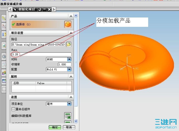

这是我需要加载分模的产品
这是我需要加载分模的产品

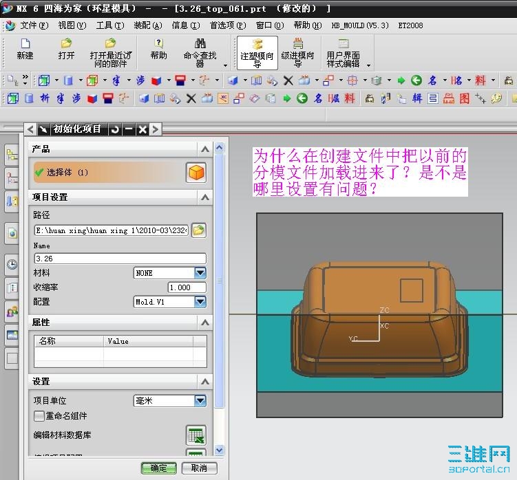

项目初始化完成,怎么加了载了我之前分模的产品,该怎么设置不让它加载?

不清楚楼主是啥意思,你加载的产品是已经分好模的,而且路径都是一样,在同一项目路径下对同一产品分二次模吗?如果要来第二次分模那就将产品另存为一个名称和路径就可以了吧!
发表于 2011-1-17 20:38:57 | 显示全部楼层 来自: 中国广东广州
呵呵不懂是什么意思哦
发表于 2011-1-18 07:48:58 | 显示全部楼层 来自: 中国山东济南
另换一个文件夹(路径),你总不能把所有练习的文件都建在同一文件夹下吧,那可是装配文件,不好区分的;初始化前,首先要建一个新(模具)文件夹,将产品放入此文件夹,并在此打开此文件,那么默认的路径与项目名称就是新文件的了,当然,不止这一种方法可以做到。看你是初学,按部就班的做吧。
