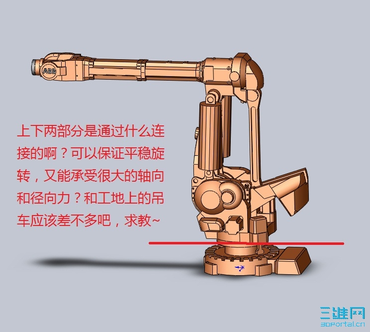

, G! p' Q; o6 n0 A9 m( {5 ~小弟想设计个工业机器人(机械手), 如今遇到个问题,原理和工地上的吊车差不多吧,向各位高手求助~如下图:2 A0 Q' i: K, L3 k1 J" g* A
7 A3 C8 i" M) f" x3 b4 U0 N
dfg.jpg % k6 G% t) {4 z) ]8 }7 _
  V, Y' A+ T! @9 g( u7 G T18f8dXXdGXXbx_078_070216_jpg_310x310.jpg 1 o& F$ J9 l7 K5 i' x9 N7 h) Z
: X$ k; s& F5 N4 ?3 n8 f+ c# l. }
是不是用这种导轨,不过是环形的那种?
7 f3 V7 [- x% y7 p$ G " M: @3 z  M! s! U
9 ]7 X) M* b% F1 |* W* W& t% F, h" s
现在的想法是用环形导轨连接上下两部分,然后谐波减速器直接连接电机和上部分,不知现在的工业机器人是否是这样的。

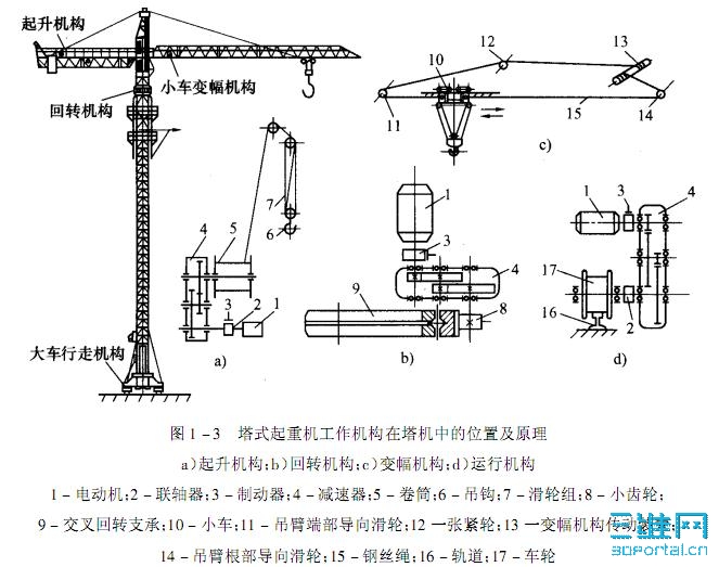

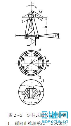

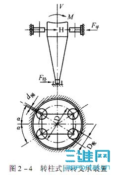

按楼主想法,给你几个工地塔吊回转支承装置结构示意图,以供参考。
plc + 2 应助

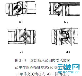

兄弟如果搞过起重机械就很清楚啦,不过也没有什么关系啦,你去网找下回转支承的资料看看你就明白啦

# s; G! i5 D0 |' W# C3 ~回转支承 ok  谢谢咯

1  旋转驱动装置一般用齿轮传动,如旋转吊、坦克吊和摇臂钻等都是这种传动机构。% {* D( B/ @/ U2 [' j
2  小型的可用回转支承,较大的可滚轮和槽形轨道来平衡来自各方向的力矩。0 R/ _9 U, u8 c4 v3 [: b
3  楼主这样的结构可将旋转传动放在下面比较方便。参考一下旋转吊传动机构。
plc + 2 应助

我不是很清楚吊架的结构,但机器人的应该是电机+齿轮

这个就是回转支撑的典型应用
