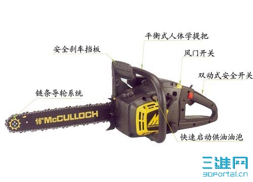

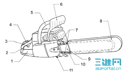

请问:油锯的结构和工作原理,以及油锯的型号的意义
发表于 2010-3-28 18:10:18 | 显示全部楼层 来自: 中国辽宁沈阳
油锯是以汽油机为动力、锯链为切削部件的手持式木材切削机械。广泛应用于林业生产中的伐木、打枝、造材等作业。9 X+ N, b) Q+ |# D
9 r4 y( |& W/ L6 ? 油锯外形结构2.jpg
% |/ C' H2 q. H再给你个油锯结构视频展示的链接:http://www.56.com/u39/v_NDMzOTEyNDQ.html
