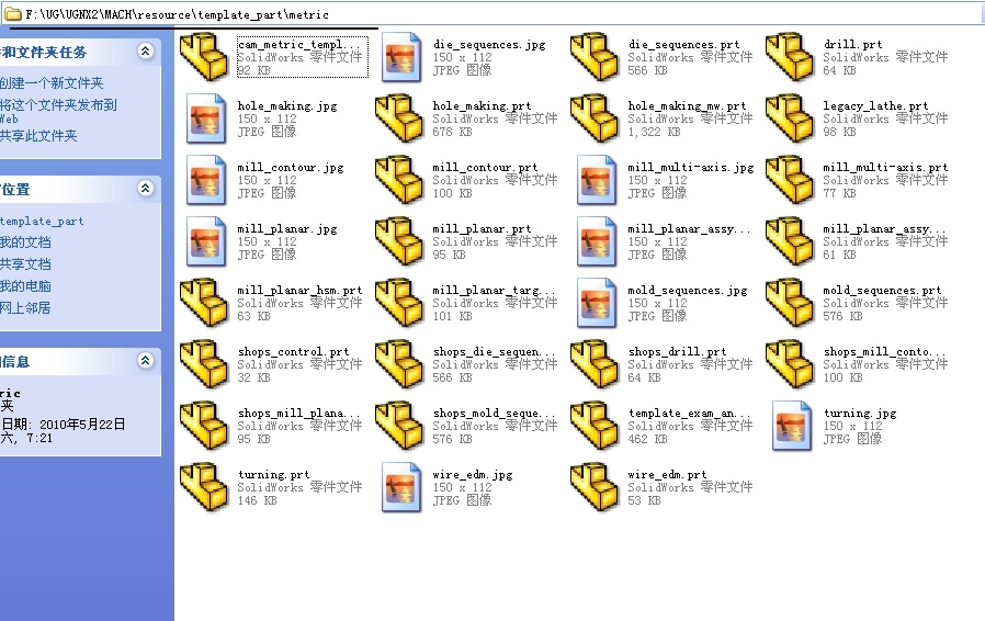

发表于 2010-3-28 11:31:43 | 显示全部楼层 |阅读模式 来自: 中国广东深圳
如何把加工用的各个加工方法的参数保存起来,也就是设为默认,这样每次只要用到这个加工它的参数都不用填,例如挖槽加工,平行式加工。这样做的话效率会高很多,相信高手们也是这样做的。

发表于 2010-3-28 14:54:58 | 显示全部楼层 来自: 中国广东江门
模板,只要做好了模板的话,连各操作里的参数都可以保存下来,一打开就是自己想要的设置,……哈

发表于 2010-5-25 01:48:25 | 显示全部楼层 来自: 中国河南南阳
Image00000.jpg ; |5 y( n' T9 c2 I
模板设置好了- a; |8 D7 q; ?2 z' [8 c# X( h
你的问题就解决了
! @5 r9 c' j* v8 r设置好你自己的自定义后保存文件% U& V* w: k7 Y6 d6 ?* i- v' W
并覆盖自带模板就可以了
