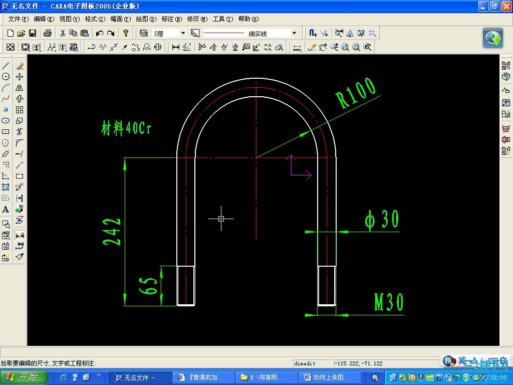

( s  g2 d9 b5 F4 m" L1 _0 ~% D  B图中是40Cr材料,如何将直径30mm的圆钢煨弯成图示形状?批量生产,需做怎样的胎具?请赐教!

很简单啊,首先材料应该是退火状态,用压力机,做一上、一下模具就成了,上模按照你圆钢的内圆弧R100半径并长出242毫米,下模开口260,模神超过130就成了,上模R可选R99.5,因为有个回弹,用下模一侧做一档板,挡板面距离下模中心375.5(我按圆钢中线计算,可试验一下,有误差进行调整),调整压机行程,试压,成功后批量生产,压力机有100吨的就足够了。

, m6 n* B! b% S# c+ I这个工件成活后,技术要求:强度10.5级,热处理HRC34-39.$ v! a$ Z9 M  d; F$ D- c
请问,退火后,冷煨弯,其圆柱外形能否保持不被压扁。

用油压机压可以
2 ~, k2 H0 `4 z$ M# S. W  k不会有变形的+ i. F; p* ]5 R2 r$ _) T
成型后再车加工或是搓丝: ^, o* L' B& b+ x, _

% O/ t+ |9 F, V9 _( @6 D. I. N如果担心被压扁,可做内弧槽,这样不会有高应力接触区,防止钢棒变扁或者压痕。
