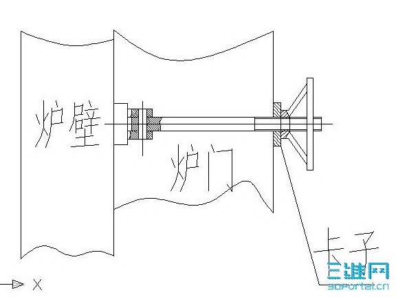

最近设计时碰到一个炉门,使用手轮锁紧的,在网上找了半天,也找不到相关的设计标准,只找到了一张类似的图片,想请教各位关于此门锁有没有相关的设计资料,谢谢大家了。- Q! o+ z6 n1 J

这没什么太复杂的,就是螺旋副的结构原理。只是设计时,注意考虑自锁角小一点就可以了。

螺杆是否预埋在门框上?手轮旋紧后是否还需要螺母并紧?
发表于 2010-3-30 15:34:31 | 显示全部楼层 来自: 中国黑龙江佳木斯
一般梯形螺纹即可。画了简图供你参考。

铁的部份比较简单祇有螺杆尽量靠近炉门;用一般螺纹也可以
' R3 f) i/ X$ ^2 }/ \. ?- O: ^热的东西精密度不要太高。
* ]. T3 ?% E# Z: O7 |倒是隔热要注意以免热传到手轮
虎强 + 2 技术讨论
 楼主| 发表于 2010-4-1 07:27:16 | 显示全部楼层 来自: 中国江苏无锡
多谢4楼的图纸,五楼的意见也十分中肯,谢谢!
