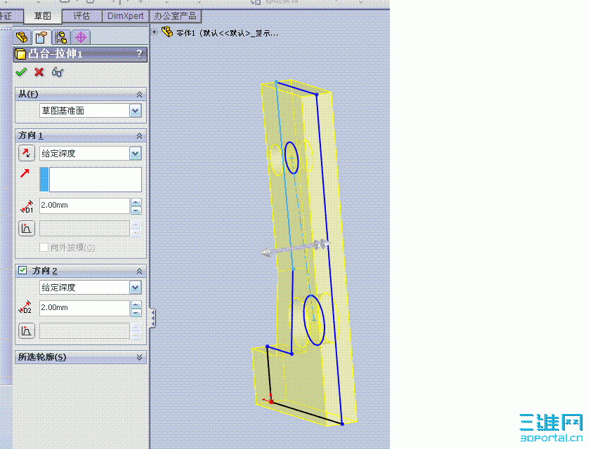

草图对称拉伸的平板能直接用钣金实现?草图要在中间吗?

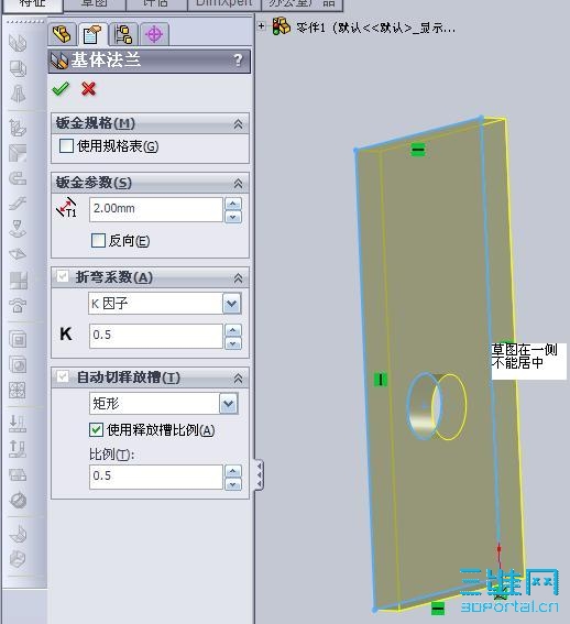

平板形式的時候可以使用基板直接做出來即可
: B6 M7 e: r  @3 C" z機板模式是單方向的

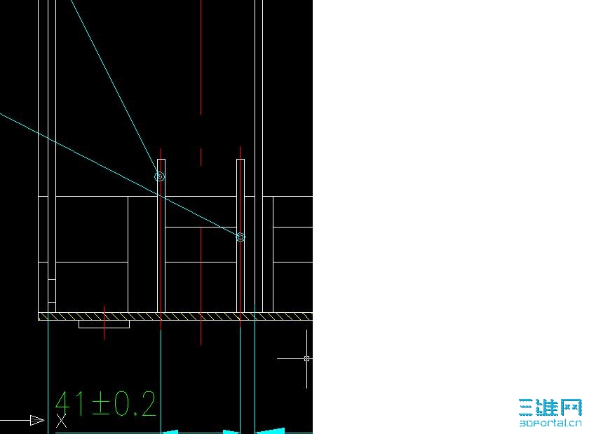

我有一个由钣金件组成的装配体,要求两钣金件中间的距离为41如下图:如能钣金件的草图在中间生成那在配合的时候就可以直接定义两草图的距离就可以了。

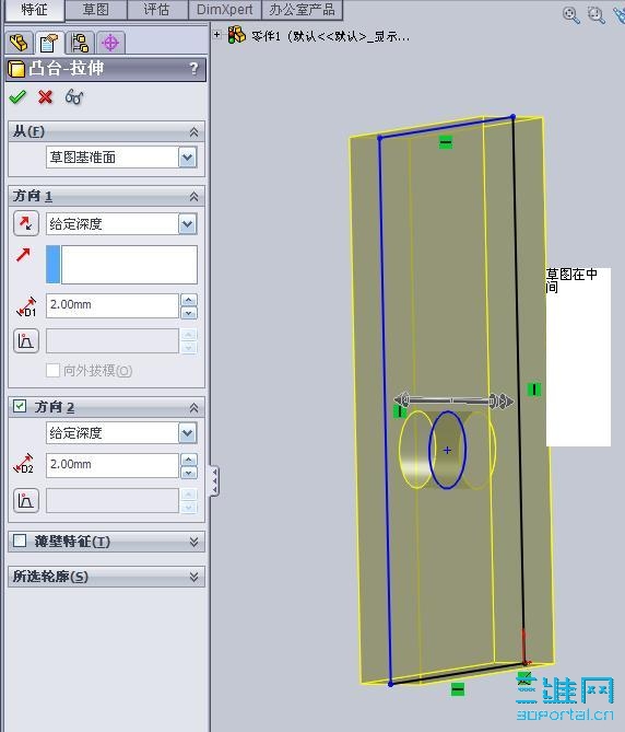

难道平板的钣金件(需生成的草图要在中间,为了配合用)只能用实体拉伸命令实现吗?
