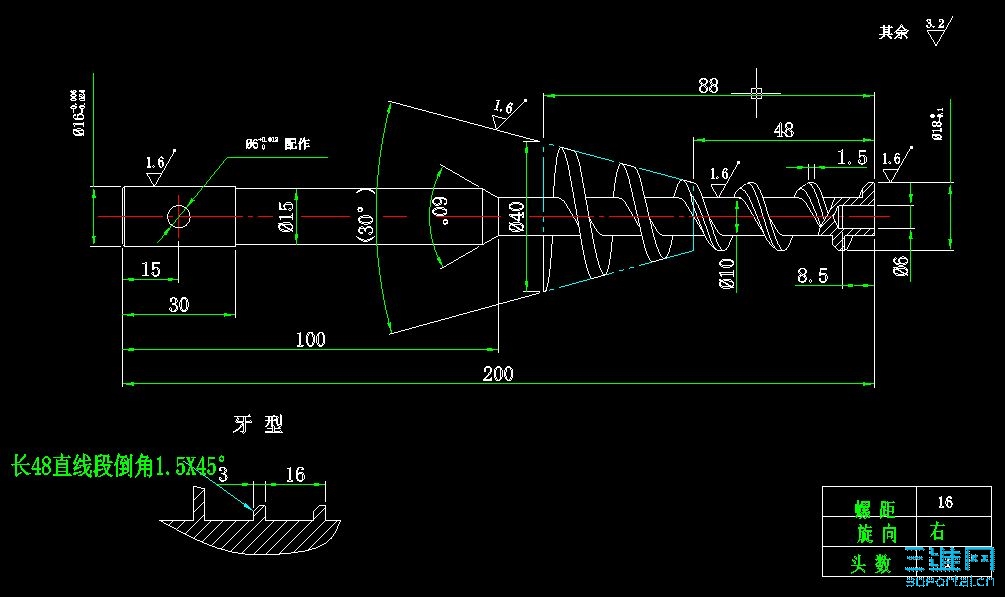

[已解决] 虚心诚恳请UG高手们帮帮忙画个图
发表于 2010-3-28 16:44:30 | 显示全部楼层 |阅读模式 来自: 中国福建泉州

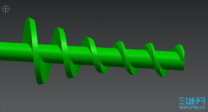

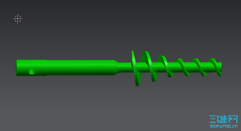

随便画了下

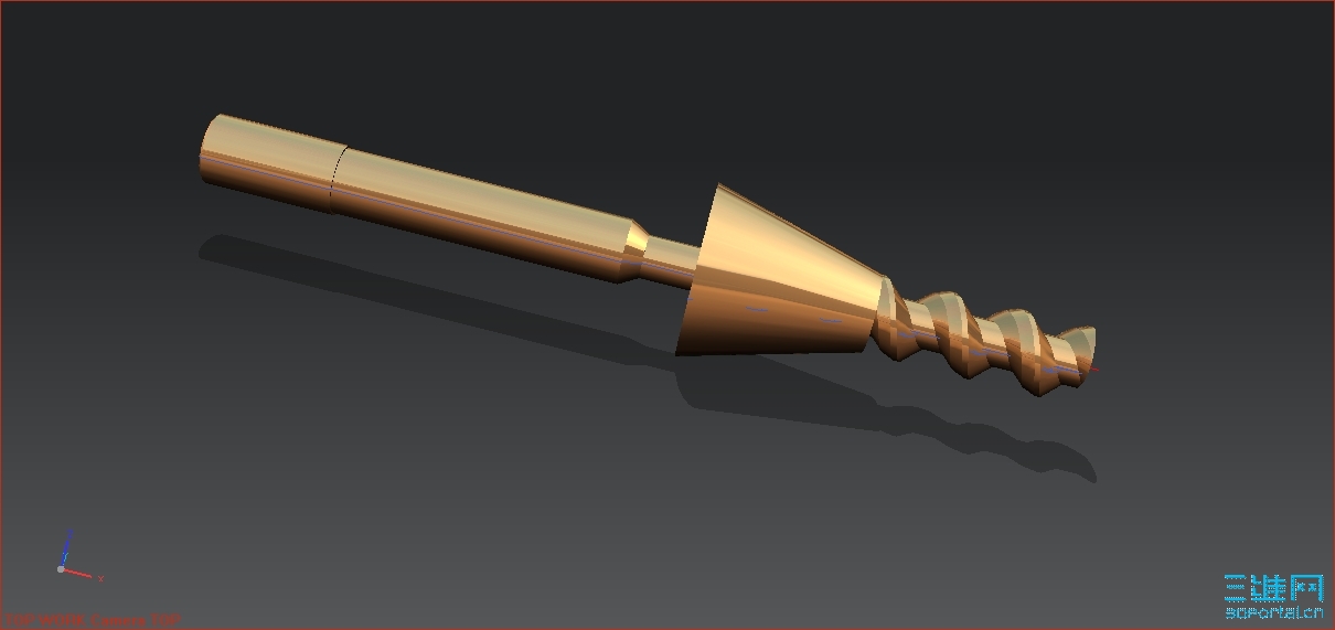

发表于 2010-3-29 10:37:00 | 显示全部楼层 来自: 中国山东济南
尺寸自定就没有多大意义了,这个题目还是不错的,我用高版本的做了一下,用到的主要方法就是草图和扫掠命令,还有螺旋线等,做好草图截面至关键;中间的部分结合的不是很好。由于是高版本的,导航器就不贴了,有兴趣的朋友可以练练,用4.0的也给楼主说下方法。

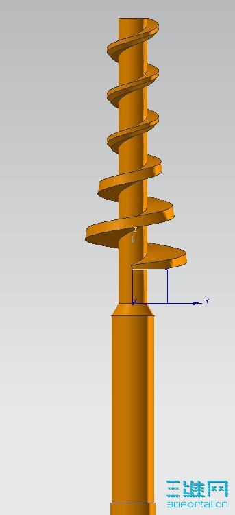

发表于 2010-3-29 15:41:23 | 显示全部楼层 来自: 中国浙江杭州
看一下是不是这个图 Snap1.jpg $ g9 N2 [5 g4 m4 M) J; c9 l
