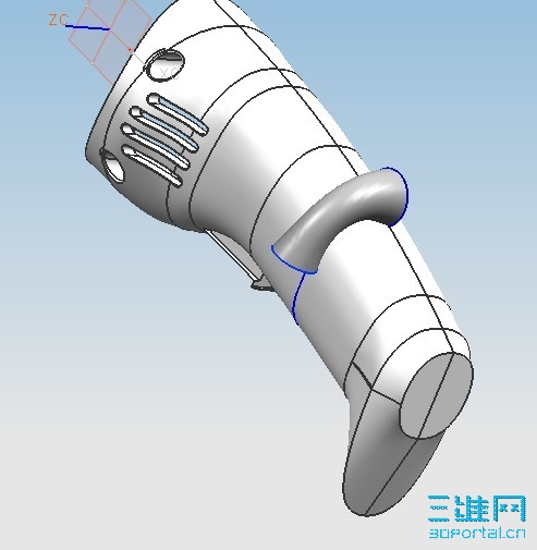

总感觉UG的扫略功能没有PROE的混合扫描功能好用也许是我不会用吧。请问各位高手,我这个用UG4.0的扫略功能,怎样才能使剖面紧贴着引导线走呢,如图是路径逃离的引导线!

UG中扫掠功能是很强的,控制选项很多,从你的图中看到两个截面,引导线端点不与截面线接触,故而虽然也能扫掠出实体,但路径就不是你想要的了。

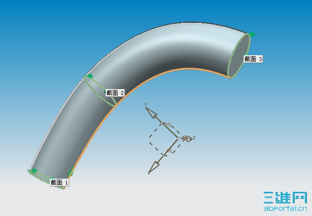

只用边上一条引导线是控制不了形状变化的,解决方案:1.在中间增加一截面。2.增加引导线(最多3根)。 2.jpg
