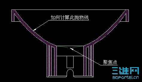

求高手们给于帮助如图

可以用抛物线公式计算出几个点,再用曲线连接个点得出近似抛物线图。

设定一个座标原点,实测三点以上的座标值,代入抛物线的通用式,求出抛物线函数,然后就可以补充出那一段未画出的线.
% F7 R' D2 ~: {0 Q0 q若是精度要求不高,看是否有一些抛物线绘图工具可借用.也许就解决了
