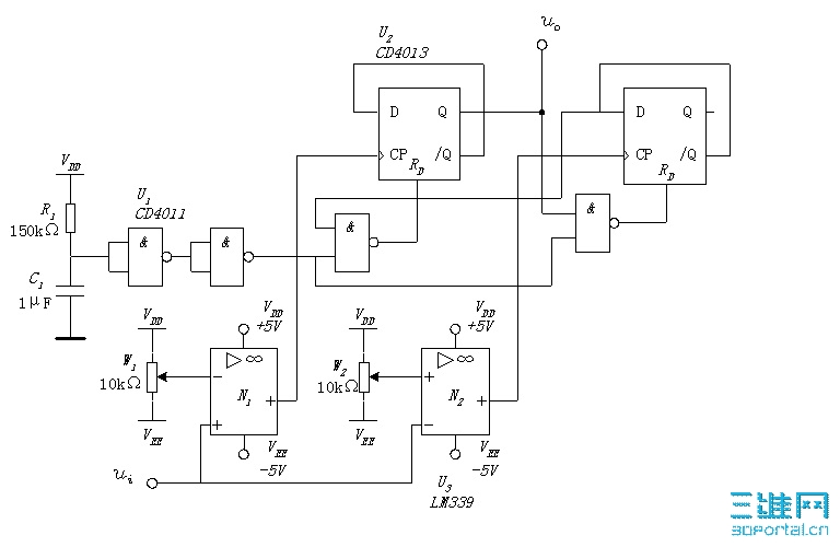

回差可调至负的施密特触发器,图见附件
( L4 s/ H/ r1 \( i& I$ P简要说明:
* r" T1 N. O* d/ x7 L* W0 V7 z
& [# E2 h/ b& s$ g, T- P* ~% }0 U2 Z9 \& N1 j) U
一般的施密特触发器低阈值最低可接近0V。本电路高低阈值分别可调并且可调到负值,因而有更大的灵活性。% r+ z  s% V! B" E/ a  M
思考题:1 ?+ v! e) j5 t. @
3 J% _/ V* n- ^2 r9 P0 k1.电路中W1W2分别是调整什么用的?$ u# ]9 ?+ l# m$ ]7 E. I
该电路的电源电压范围最大可以达到多少?受什么因素限制?# \* X* a- F3 a7 Q6 ~0 Y/ B; d
5 c' E( l: P5 D4 F
9 i; F+ B( F" I# T7 V/ ~/ k主要是图看不懂的啊

好好看看数字电路的书籍,就不需要来这里下跪了
