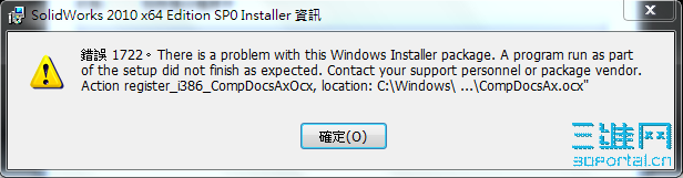

[求助] 安裝Solidworks 2010 SP0的問題
发表于 2010-3-29 07:02:01 | 显示全部楼层 |阅读模式 来自: 中国台湾
之前已經安裝Solidworks 2010到桌上電腦2 B* j/ a( i, e% `; f
也開始使用一段時間了' I. e, Y9 Q5 u
最近想把它安裝到NB上0 r; \+ {9 R/ ~6 z  B4 {: f
2 d9 N% I2 l, H) U# A% X+ ]我用的是華頭的UL30的筆記簿電腦1 ~; a3 ~+ k3 D. @8 M7 h
作業系統是WIN 7 64位元# \4 }$ ?! m1 a
但是安裝到一半出現下面這個視窗2 S7 Z  O1 V+ f' z
然後安裝就失敗了
& k5 W5 L4 b$ m* {5 K  b, E) x1 S7 i2 Q
/ ^# Z$ @, W7 m5 F Solidowrks 2010 安裝.png
5 k+ }9 z  C5 U0 m. y" j1 A" M8 T2 g, |; P
請問我要如如何解決這個問題呢??

notebook.笔记本电脑的意思吧?
# _1 z. M6 R8 a你还是试试XP系统吧。
发表于 2010-3-29 12:33:39 | 显示全部楼层 来自: 中国广东惠州
好像SP1以上版本才支持WIN7,建议还是用XP比较好,我现在用的是WIN764位系统,感觉SW用起来也不见得快,而且WIN7系统很多软件不支持。。。
发表于 2010-3-29 14:18:14 | 显示全部楼层 来自: 中国福建泉州
我就是windows7 的台式机,不过用的是SolidWorks 2009的,没啥问题,还没装过2010
发表于 2010-3-29 16:30:08 | 显示全部楼层 来自: 中国浙江宁波
可能是不兼容64位吧
发表于 2010-3-30 14:58:49 | 显示全部楼层 来自: 中国江苏无锡
你试试把电脑的补丁漏洞都打上再装装SW
发表于 2010-3-30 16:08:55 | 显示全部楼层 来自: 中国浙江杭州
楼主说的清楚点,楼上竟然有人这样理解了,呵,估计是系统的问题
发表于 2010-3-30 16:19:41 | 显示全部楼层 来自: 中国浙江宁波
我win7 32位的,sp0安装很正常,使用也很不错
发表于 2010-3-30 21:12:21 | 显示全部楼层 来自: 中国台湾
像辦法去找另一套安裝程式來試試看 搞不好就可以了

我找到解決方法了* l! [  `6 G4 f/ @! ]
用滑鼠點一下安裝程式
8 y0 F  l$ v$ D' N" I' n( o% ^再按一下滑鼠右鍵
: t/ \& r+ l1 k. u, ~再點選"用系統管理員執行"就可以了
