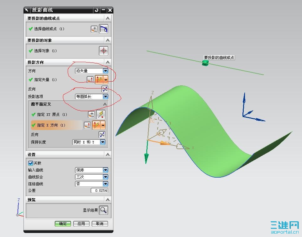

6 t# t& V& o; L% Yug6.0曲线投影命令怎么没有等弧长选项,而UG4.0中却有,怎么用?
发表于 2010-3-29 10:12:16 | 显示全部楼层 来自: 中国山东威海
有该功能,如图,投影方向选沿矢量后投影选项里就会等圆弧长
beyond2009 + 3 应助
 楼主| 发表于 2010-3-29 14:31:41 | 显示全部楼层 来自: 中国山东威海
终于找到了,万分感谢!UG还有好多功能等待我们去发掘啊!
