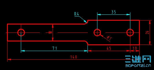

这个带钢弹片上的孔如何加工啊 03.JPG + I! @. J$ B( i+ ]
材料是带钢T60,厚度才0.6MM
, W4 ]8 t0 U1 `0 R! ]7 d$ j2 z有点硬!* S! U/ F' t9 s+ K! a1 ]
可以用冲压成形吗?带钢不是比较脆吗?冲压会不会有裂纹啊?
( d3 u! g6 M2 o. _: e$ }请高手指点下

厚度0.6mm冲出来
发表于 2010-3-29 16:33:51 | 显示全部楼层 来自: 中国广东珠海
如果冲不行就打孔机打好了
发表于 2010-3-29 17:27:33 | 显示全部楼层 来自: 中国江苏无锡
做个工装,直接冲压成形
发表于 2010-3-31 08:50:17 | 显示全部楼层 来自: 中国广东佛山
建议楼主直接做个复合模,一次完成。0 x* E& }. V2 l( o
材料若过脆, 可以退火处理再加工, 若性能不受影响的话。
发表于 2010-3-31 08:57:17 | 显示全部楼层 来自: 中国四川资阳
这种情况都是冲的,只落料不会裂的。
发表于 2010-3-31 12:11:24 | 显示全部楼层 来自: 中国浙江杭州
冲孔带下料是不会裂的,我们公司就有此材料.
