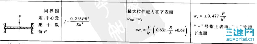

请问,假设一圆板,四周固定,在中间垂直板面作用一个力F,那么沿力F方向的板的刚度如何求解。
发表于 2010-3-29 15:16:33 | 显示全部楼层 来自: 中国山西太原
圆形平板中心受力F(下图中为P),周边固定,计算中心挠度和应力按下面公式计算,式中h为板厚,R为圆板半径,其它符号与材料力学中相同。

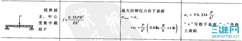

2楼的计算公式适合圆形平板中心受力F,周边固定,固定后是不考虑位移的。若考虑位移,周边就不能固定,应用下面的公式计算挠度,进一步再近似计算位移。
